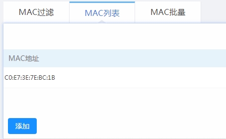

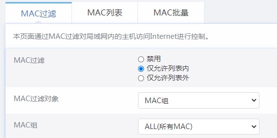

我已经把MAC加入MAC列表里面了,然后在MAC过滤里面选择“仅允许列表内”,下面选择MAC组,但是还是可以上网,我在主机监控里面还是能看到它的连接状态,有TCP、UDP、还有上传和下载,为什么不能彻底禁止这个MAC地址上网呢,我想要的就是不想让某个设备联网,如果这个不行,还有其他方式吗?谢谢

MAC过滤里面应该选择“仅允许列表外”  设置好之后 清理一下连接数就可以

如果选“仅允许列表外”会造成其他全部上不了网,因为我之前就是这样设置的,我才发现刚好设置反了
发表于 2021-8-13 16:11:27 | 显示全部楼层
MAC过滤对象 选择自定义

行为管理>一键管控>高级设置???
