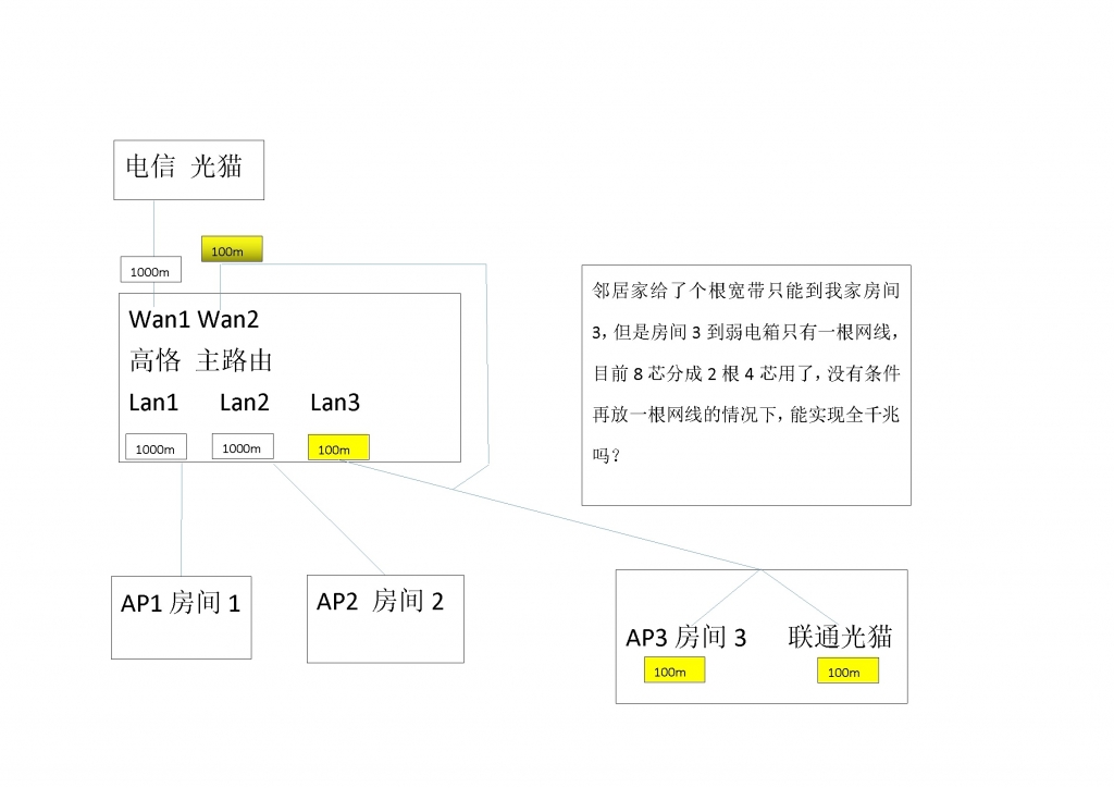

发表于 2021-8-9 21:34:51 | 显示全部楼层 |阅读模式

 楼主| 发表于 2021-8-10 10:51:10 | 显示全部楼层
zly86 发表于 2021-8-9 23:08
交换机加个不就是了!
在主路由和房间3各加一个交换机?然后每个交换机三根线都插上?

 楼主| 发表于 2021-8-10 15:59:39 | 显示全部楼层
zly86 发表于 2021-8-10 11:33
其实看你需要分配多少机子和ap,在决定买多少口的交换机
哥,我的疑问是这样用,那几个黄色的几口能达到千兆不。因为我之前是将一根网线分成2根用了,想知道有没有办法实现千兆
发表于 2021-8-10 16:11:07 | 显示全部楼层
loveyouae86 发表于 2021-8-10 15:59
哥,我的疑问是这样用,那几个黄色的几口能达到千兆不。因为我之前是将一根网线分成2根用了,想知道有没 ...
你从头到尾设备都要支持千兆,从光猫lan1口,到主路由要支持千兆口,交换机也是一样,那么都支持千兆,至于你说的网线,说真的,你差那点网线钱吗,想要达标顺畅,还是不要节约那点网线钱!

 楼主| 发表于 2021-8-10 18:34:20 | 显示全部楼层
zly86 发表于 2021-8-10 16:11
你从头到尾设备都要支持千兆,从光猫lan1口,到主路由要支持千兆口,交换机也是一样,那么都支持千兆,至 ...
家里有网线,还有100米的安润达6类,可惜墙里的线拉不动了,线管有问题,明显没法走
