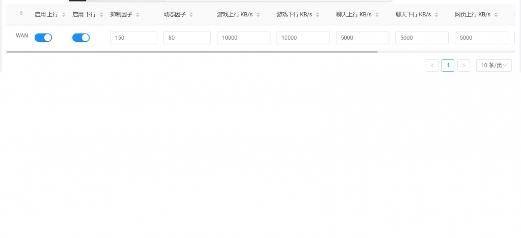

目前配置是k2p 主路由+ k2p  潘多拉ap   电信200M
开启智能流控,感觉没啥区别   有人看抖音啥的,王者荣耀就会卡,甚至460 断流,痛不欲生。。。
目前还如下图设置了,不知道咋设置才对?
发表于 2021-8-6 23:05:08 | 显示全部楼层
抑制和动态你设置好了?看上面提示,在对照你自己的

发表于 2021-8-7 08:33:07 | 显示全部楼层
建议你恢复出厂设置 然后走一次专家导向

发表于 2021-8-7 10:14:54 | 显示全部楼层
楼主的问题建议先检测线路质量。到论坛网吧专区找下

lesing 发表于 2021-8-7 08:33
建议你恢复出厂设置 然后走一次专家导向
在恢复出厂也没用,他这个设置就是错的,上行控制那么严厉,下行就放宽那么松,人多能不卡?应该上松下紧!

发表于 2021-8-7 14:10:16 | 显示全部楼层
zly86 发表于 2021-8-7 13:22
在恢复出厂也没用,他这个设置就是错的,上行控制那么严厉,下行就放宽那么松,人多能不卡?应该上松下紧 ...
我没说按照他的设置,,我是叫他走专家导向 不要手动设置
