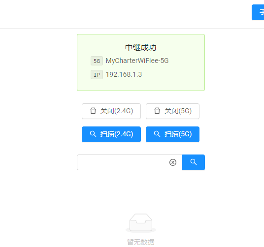

20206 5G中继失败,不联网
反复中继5g,重启不显示:
选择中继2.4G 成功 :
回到电脑前刷回低版本
等待5分钟后,发现自动连接了2.4G和5G.........
断开2.4G,稍等片刻后5G中继正常:

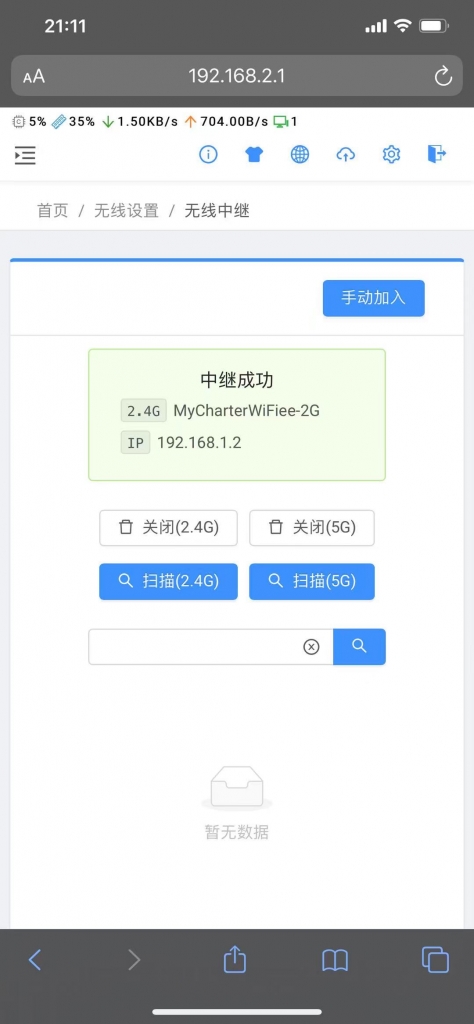

我的也不能中继,每次5G中继输完密码等待重连再次打开中继界面和没有中继界面一样,没有显示中继WIFI名称
