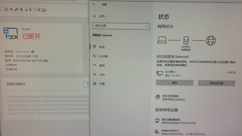

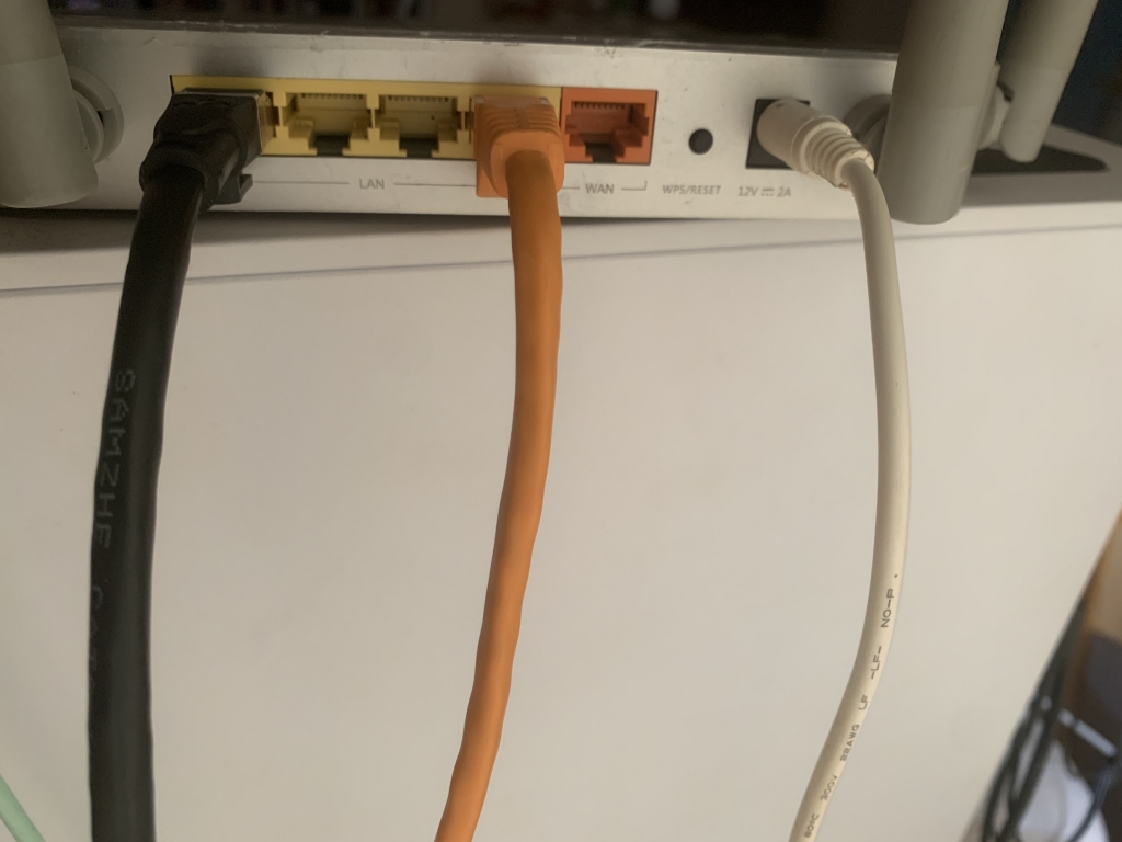

直接无语了。刷底包可以上网 一旦升级 电脑显示已连接但是网页打不开 后台显示断链  默认的上网方式不行  拨号也不行  为啥底包可以默认联网 升级后怎么设置都不行就是不能联网  有没有懂的大神教教我   出厂设置也恢复过也不行  底包升级选保存设置我也去掉了 反正来来回回刷机N次  只要升级就直接不能联网  但是看第1张的网线插图 黄色插线是进网线    黑色是链接电脑    这样就可以上网这是什么鬼      正常不应该是黄色网线连接WAN口吗  为啥默认是LAN 口   反正如果网线连接WAN口没反应也连不上网   反之网线连接LAN口就可以上网  图片的黄色网线是链接的LAN口可以正常上网   有没有大神懂的  是我没设置好  还是需要设置啥  还是升级包把端口改了    求告知

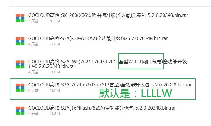

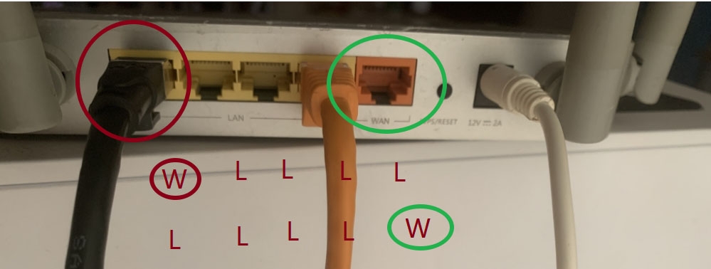

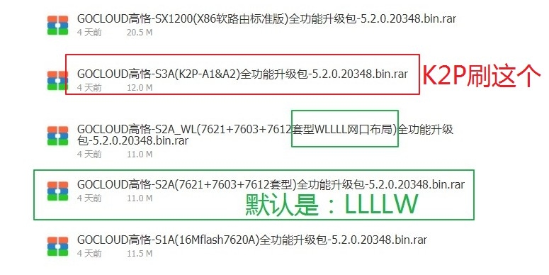

你没刷对包
包有WLLLL和LLLLW之分
你下包的时候下错了
我看你的图片是K2P路由器,应该刷第二个包

 楼主| 发表于 2021-6-2 12:13:43 | 显示全部楼层
懒虫包子 发表于 2021-6-2 08:42
你没刷对包
包有WLLLL和LLLLW之分
W代表WAN,L代表Lan
我下的就是第2个包  已经测试不下20遍了  可以确定就是你图片让我下的第2个包

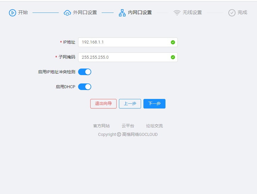

 楼主| 发表于 2021-6-2 16:55:46 | 显示全部楼层
懒虫包子 发表于 2021-6-2 15:15
你是不是刷底包,刷完马上刷升级包的?
如果步骤正确,你刷完后恢复出厂看下。
你一个系统界面都没发,你 ...
已经找到原因了  高恪进入界面后有个指引  内网口设置  他默认的是 198.168.1.1   我开了检测了   但我移动光猫地址也是198.168.1.1  所以开检测不管用  必须吧默认的198.168.XX.1 随便改数字只要不是1.1  就都可以了       像198.168.2.1            198.168.3.1   等等   就好了  感谢大佬回复
