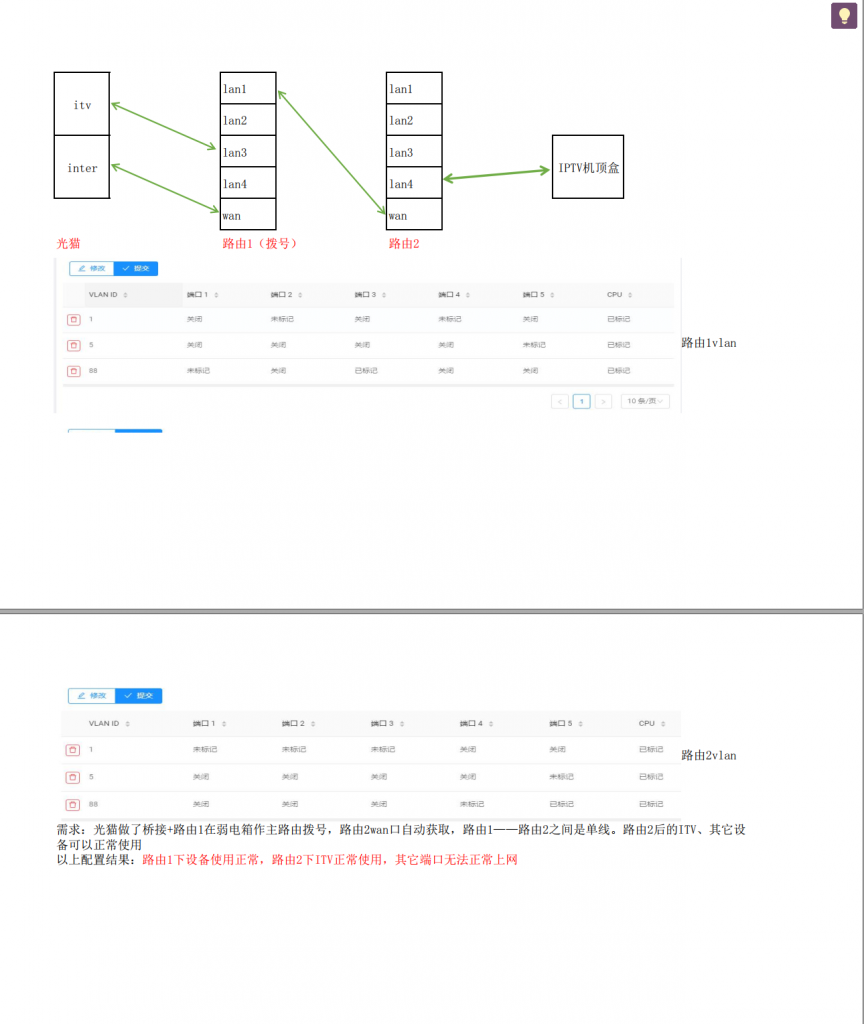

如题:求助光猫—路由1—路由2—IPTV的配置教程
现配置出现的问题:路由1下设备使用正常,路由2下ITV正常使用,其它端口无法正常上网。怎么样配vlan,路由2下的端口(除了itv)都可以正常上网
VLAN配置
VLAN配置
为啥你的路由1的88已标记会接在路由2的88未标记上。光猫iptv口出来的就是vlanid=88?
光猫出来是物理接线到路由1的lan3口上的,现在这样的配置,路由2后面的itv端口可以正常使用,但是路由2其它口上不了网

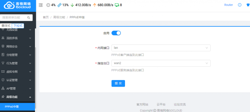

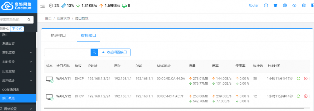

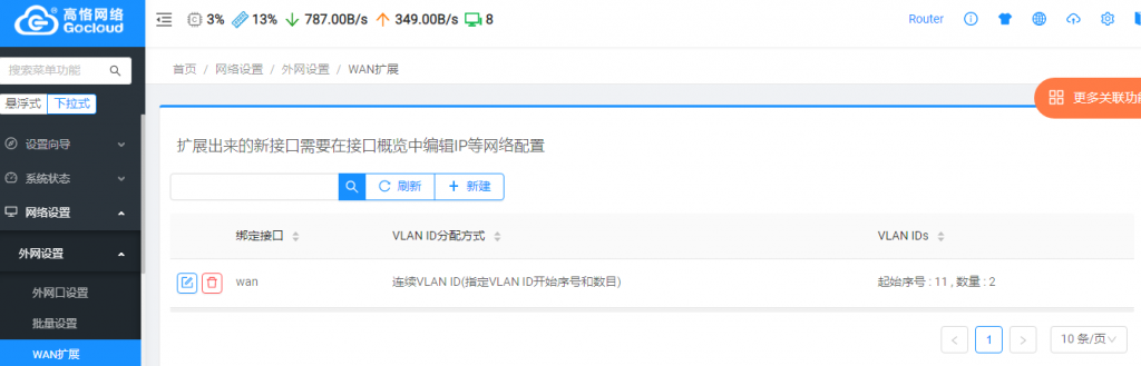

发表于 2021-4-28 15:25:38 | 显示全部楼层

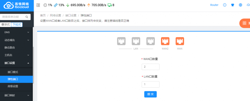

用高恪路由扩展wan口或弹性端口设置,配合高级设置中的pppoe中继功能,可实现两级单线复用(即光猫到路由1为单线复用,路由1到路由2也是单线复用),注意指定正确的pppoe出口(高恪路由设置扩展wan口启用vlan实现单线复用接光猫的,指定出口为对应的虚拟wan接口;高恪路由开弹性端口,设置了多物理wan口的,指定出口为相应物理wan口)。设置后路由1任意lan口都可以上网,也可用iptv盒子拨iptv账号看电视,路由2要改用桥接模式,如此路由2下的lan口与路由1下的lan口一样具有上网和iptv盒子拨号双重功能。
你路由1到光猫有两条线,可以用高恪路由弹性端口设置开两个wan口接光猫,如果想省下一个lan口备用,可以改用扩展wan口,即在高恪路由物理wan口上设置两个虚拟wan口出来,配合光猫和路由1中的vlan设置即可单线复用。路由2没必要路由模式再设vlan实现单线复用,用桥接模式配合路由1开启PPPoe中继即可单线复用,这样方便还不用指定IPTV必须插在路由的哪个lan口上。上述方法的缺点是,路由1重启会导致pppoe中继失效(IPTV盒子会提示拨号失败),重启后必须进高恪路由1停用pppoe中继功能,随后立即再启用即可。这可能是高恪的一个bug,原因我没想明白,影响不大,进高恪路由1去设置一下,不过半分钟的事情。

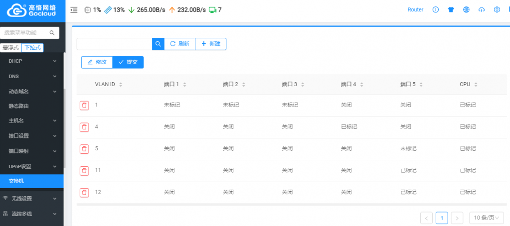

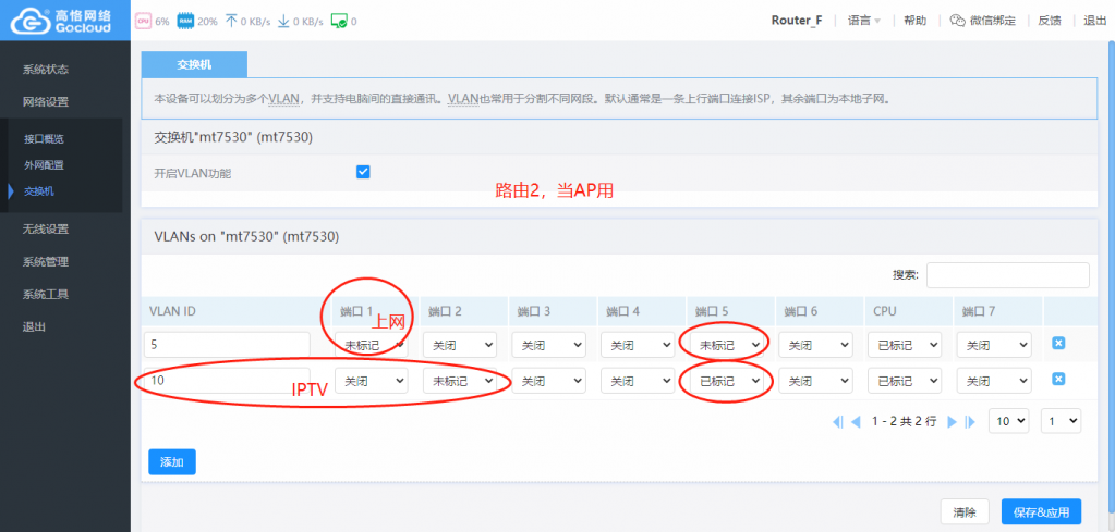

发表于 2021-4-29 09:16:52 | 显示全部楼层
Jetaime 发表于 2021-4-28 21:01
这样的话,不好。我不经常回老家,我的接线要怎么样配置,路由2的设备才可以正常上网? ...
你的意思是路由2工作在ap模式用pppoe中继让iptv盒子拨号,一旦路由1重启,导致拨号失败,老家其他人不会进高恪恢复设置,反而麻烦是吧?
我看了一下你的交换机设置,你在路由1中,把端口1上的vlan1关闭了,vlan88设成了未标记,这样设置后只有vlan88的数据可以通过端口1(而且出端口后的数据帧到路由2的wan口时,是没有vlan标签的),如此在路由2下边的设备自然只能用iptv而不能上网了。你把路由1交换机设置中,端口1上的vlan1设置为未标记,vlan88设置为已标记,看看行不行。
