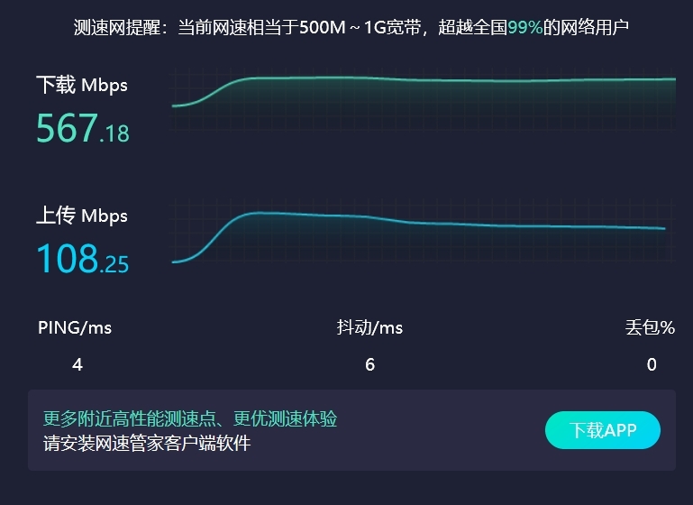

发表于 2021-4-16 11:10:25 | 显示全部楼层 |阅读模式
一直用的高恪,之前宽带是300M下,30M上.没发现什么问题.昨天换成500M下,250M上.测速时500M下完全没问题,直接能跑到满速.但是上行速度只能跑到120M.开始以为是运营商问题.技术人员过来调试后说端口没有限速,最后直连网线到光猫用电脑拨号.上行直接跑满250M.再换成高恪还是只能跑到120M
SFE已开. 500M下行完全没问题.甚至能跑到600M.但是上行始终无法超过120M.
我已经刷了N个高恪新三版本,没一个能解决上行跑不满的问题.
最后刷成老毛子固件上行完全没问题.但是又想用高恪的多拨...
难道就没人发现这个问题吗???

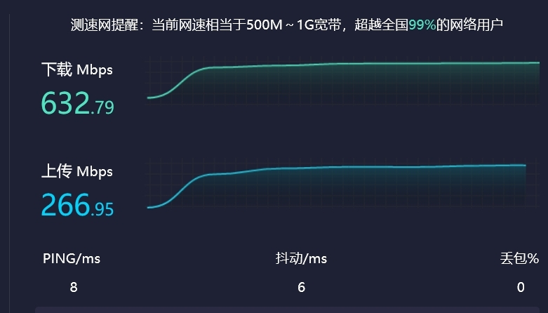

 楼主| 发表于 2021-4-16 11:21:03 | 显示全部楼层
时子航 发表于 2021-4-16 11:13
你看看我的贴子 不知道你那啥问题
上图是高恪的,包括最新版的新3固件.上传就这速度.
这是用电脑直连光猫拨号的.当时机房为了排查先把上行带宽限制解除了.排查完后又限制到250M上. 就这个不限制上传,换成高恪,还是只能跑到最高120M
我就奇怪了,下行没问题.高恪怎么就是跑不满上行呢.我也没开流控什么的.

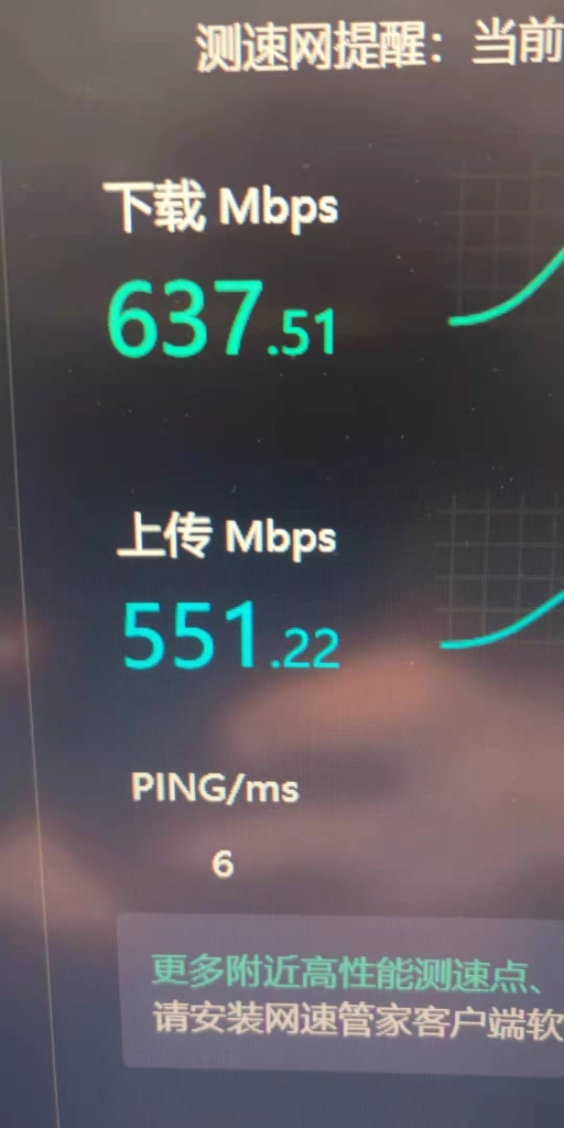

发表于 2021-4-16 14:57:30 | 显示全部楼层
newifi3 512M 高恪跑电信1000M 没问题,如图
http://www.gocloud.cn/bbs/forum. ... 424&fromuid=818
之前有个跑800M的帖子找不到了,我是没机器也没环境测试,暂时帮不到你了,看有没有其他人给你支支招吧...
