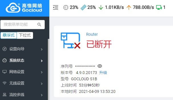

我的极路由1S,刷了S1B的固件4.9.0.20173,成功了。但是,无论是有线还是无线中继,都始终无法联网。请问怎么回事啊?

我的极路由1S,刷了S1B的固件4.9.0.20173,成功了。但是,无论是有线还是无线中继,都始终无法联网。请问 ...
S1B是给7628用的。。。。极路由wan口在左边用WL的包,没有WL的用默认的也行。
你刷的默认是LW的包,wan口是另外一边那个

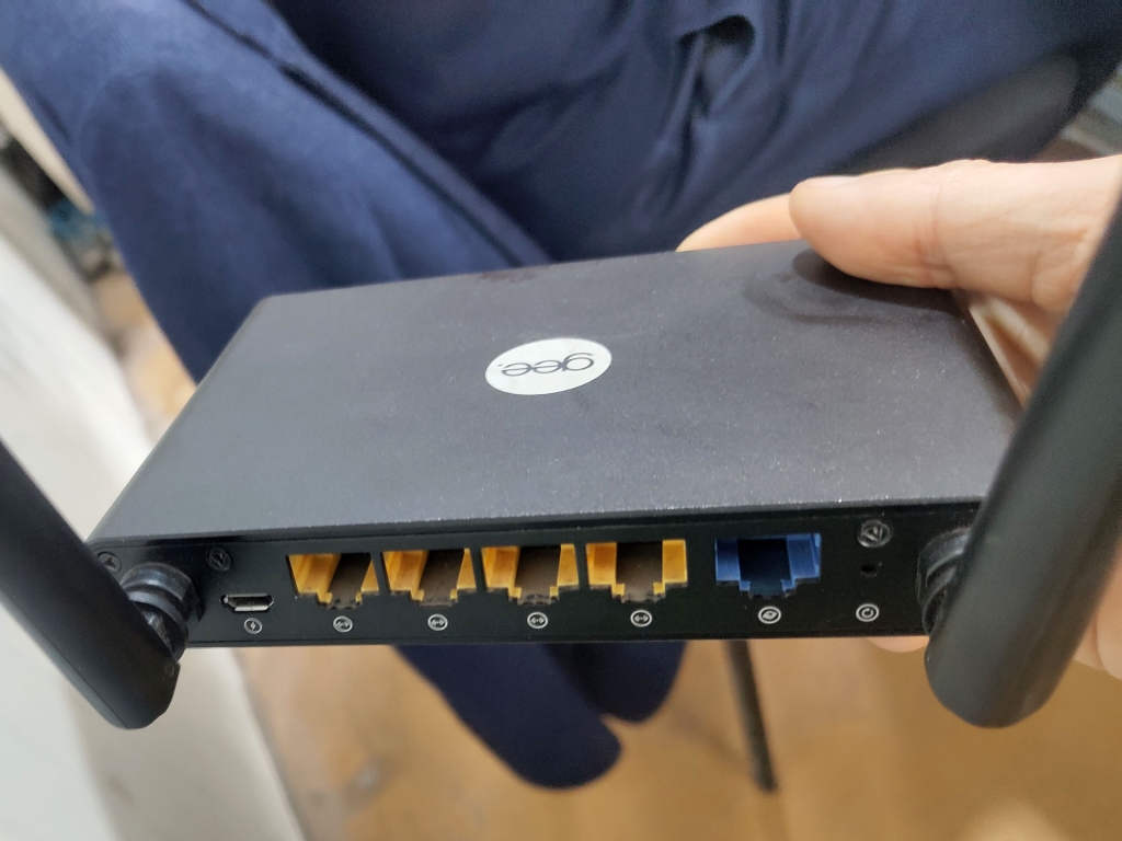

极路由1S后面的网口就是LLLLW,照您这么说的话,就没错啊。我试过用最左侧的LAN口接上级路由器,也试过最右侧的WAN口接,都不行。

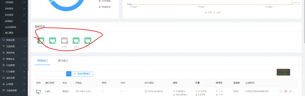

对应一下这个。  还有你的wan6是啥玩意

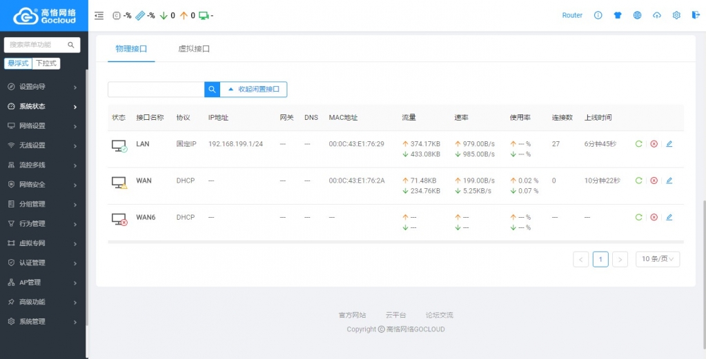

都是刷好就有的,我也不知道为什么这样显示啊。我的极路由1S,后面接口是这样布置的。麻烦你帮我找个适合的固件可以吗?最好是版本越高越好的,功能更完善。

这个路由好像有几个版本 你最好拆开看下是什么cpu   7620用s1a 7628用s1b。你这个出现wan6可能是你之前用的某个固件的配置没有清除。进后台重置下系统。
