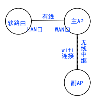

参考了:http://www.gocloud.cn/bbs/forum.php?mod=viewthread&tid=1997&extra=page%3D1
但路由不同,我主路由是OP,后面是两个高恪AP。
主路由:软路由刷的OPENWRT
副路由:2个K2刷的 S1A_AP____4.3.0.15089
主AP配置(网线直连软路由):
1.常规设置wifi的SSID和密码
2.2.4G信道带宽设置40MHZ,信道12
3.5G信道带宽设置80MHZ,信道161
两种方式桥接测试:
第一种2.4G桥接AP配置:
1.设置和主AP一样的wifi的SSID和密码
2.无线中继启用扫描主AP的wifi加入
3.基本设置-绑定接口-2.4G和5G都改成WAN6
此种方式配置完成后,连接主AP,测速90M/S。但是连接副AP(桥接AP),2.4G测速网速只有2M/S,5G测速只有5M/S,之前用老毛子固件,速度2.4G速度在60m/s,5G在90m/s。
第二种2.4G桥接AP配置:
1.关闭2.4G无线中继,打开5G无线中继
2.基本设置-绑定接口-2.4G和5G都改成WAN7
刚配置完显示中继成功,但是拔掉放回客厅以后,WIFI无法链接上,路由亮黄灯。用有线连接到主AP后,发现5G中继没有显示成功
有一点和奇怪的地方,上行的速度比下行的快。。。
