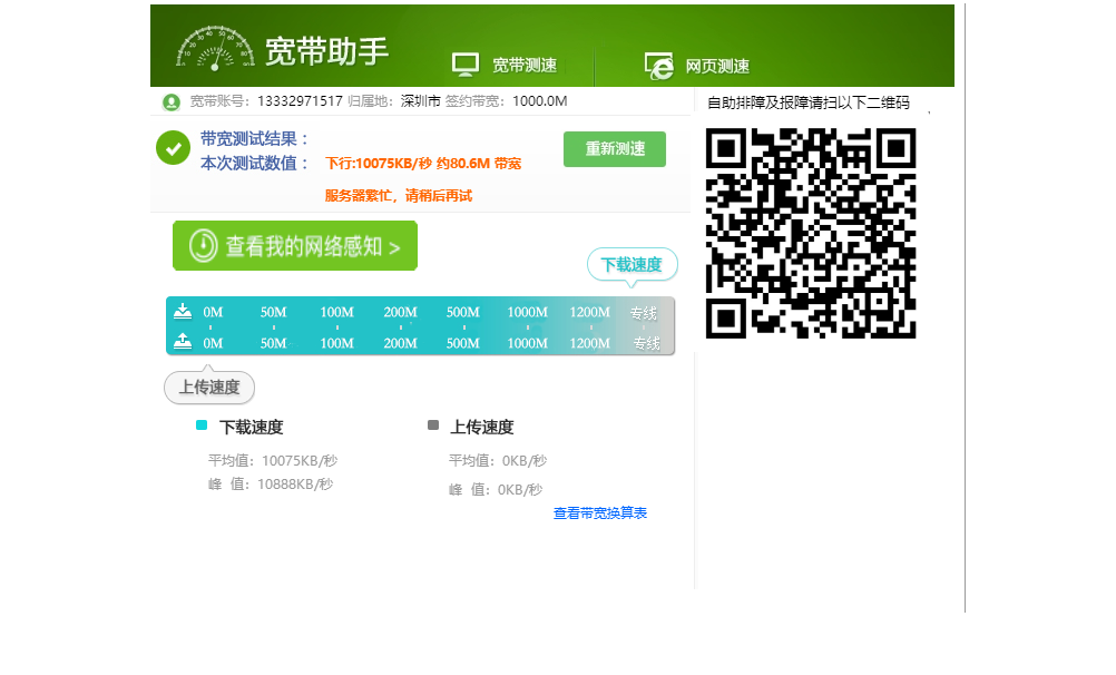

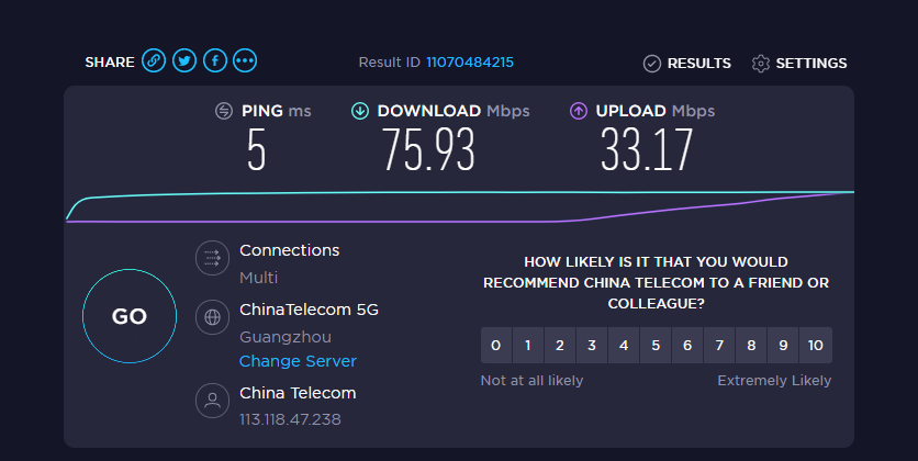

    问题描述:
                      1、中国电信网络套餐速率为:下载1000Mbps/上传50Mbp/s;
                      2、使用K2P路由器(高恪软件:[color=rgba(0, 0, 0, 0.65)]版本号[color=rgba(0, 0, 0, 0.85)] 4.9.0.19721 )PPPOE拔号情况下,PC机连接路由器的测速结果为:下载80Mbps/左右,

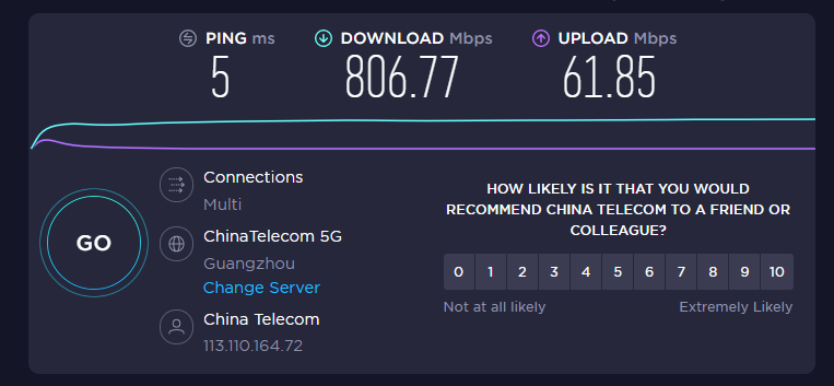

                      3、为了验证链路(光猫到路由器端的网线)是否达标,使用PC机直连接网线然后PPPOE拔号的测速结果:下载800Mbps/;
                      4、按照运营商的说法,目前1000Mbps/的网络套餐到户只能达到80%
     请看图:
电脑连接K2P路由器下,测速结果
电脑连接K2P路由器下,测速结果
电脑连接K2P路由器下,测速结果
电脑连接K2P路由器下,测速结果
电脑直连网线PPPOE拔号测速结果
电脑直连网线PPPOE拔号测速结果
