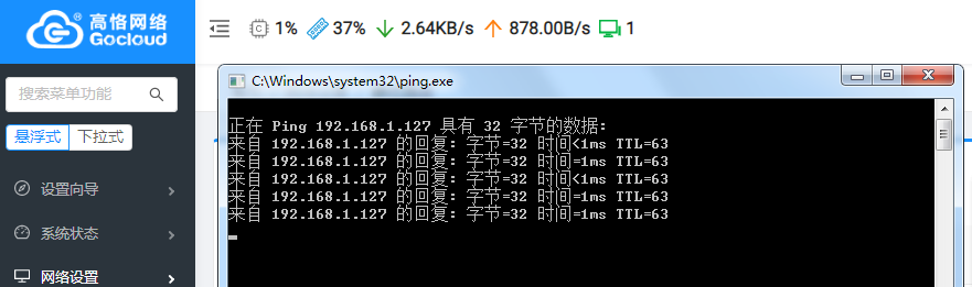

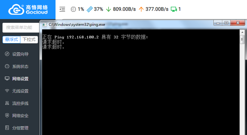

店内有一个主路由器A,lan口地址192.168.1.1。主路由下有俩个平行路由B和C。B是K2P刷的高恪wan口IP192.168.1.124,LAN口ip是192.168.123.1。C路由TOTOLINK牌子WAN口IP192.168.1.127,LAN口IP是192.168.100.1。分别在俩个路由做了静态路由,设置如下图。请各位指教下问题出在哪?
可以ping通totolink路由地址
可以ping通totolink路由地址

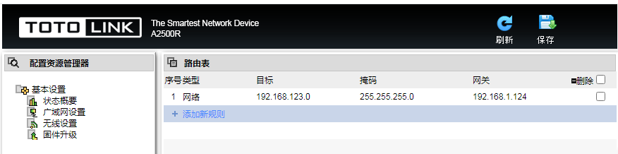

totolink设置静态路由
totolink设置静态路由

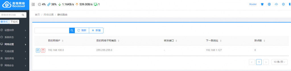

高恪设置静态路由
高恪设置静态路由

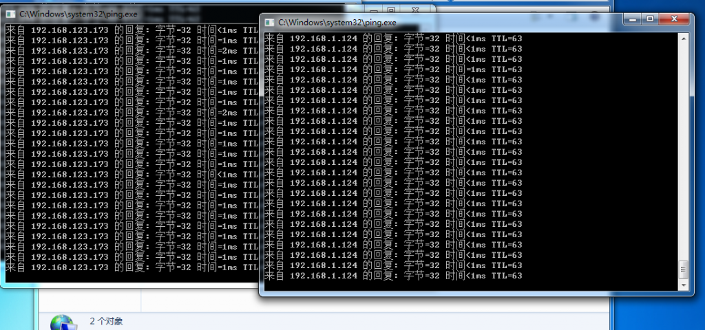

toto内网可以ping通高恪
toto内网可以ping通高恪
高恪内网ping不通totolink
高恪内网ping不通totolink

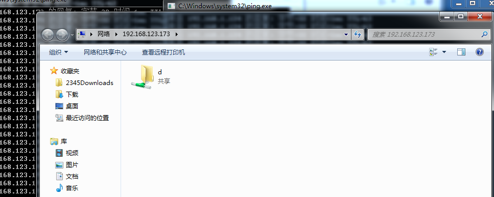

toto访问高恪内网计算机共享
toto访问高恪内网计算机共享

发表于 2021-2-28 19:06:31 | 显示全部楼层
三个路由都应该设置静态路由表,尽可能把所有网段都写进去,包括路由lan口网段

 楼主| 发表于 2021-3-1 09:38:23 | 显示全部楼层
时光走le你还在 发表于 2021-2-28 19:06
三个路由都应该设置静态路由表,尽可能把所有网段都写进去,包括路由lan口网段 ...
确实确实3个路由都要设置路由表,而且2级路由要关闭nat,因为我这都是家用路由关闭nat才可以
