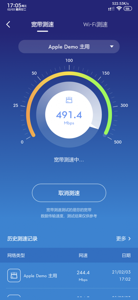

K2P,最新固件  单线多拨,测速叠加,迅雷不叠加,QQ时不时掉线
使用情况:K2P放弱电箱,光猫桥接,K2P为主路由拨号,关闭无线,LAN接一台360V6  WIFI6 路由器带家里设备,K2P之前一直是极路由B70官方固件带多播插件拨号使用,多拨正常,一直正常使用,极路由官方不维护之后刷了K2P替换极路由
K2P按照论坛步骤开启了多拨,多拨成功,K2P只开启了多拨,流控没开,测速都叠加,电脑迅雷下载同样的资源,K2P都跑不满本身200M宽带,不使用K2P,用360 v6拨号迅雷就跑满本身宽带
求助各位大佬,此情况是否是设置的问题?

 楼主| 发表于 2021-2-20 20:59:37 | 显示全部楼层
用高恪新固件迅雷不叠加,用回b70多拨就叠加,但是测速都叠加,但是迅雷,bt,p2p 高恪都不叠加
