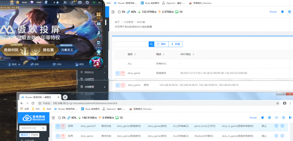

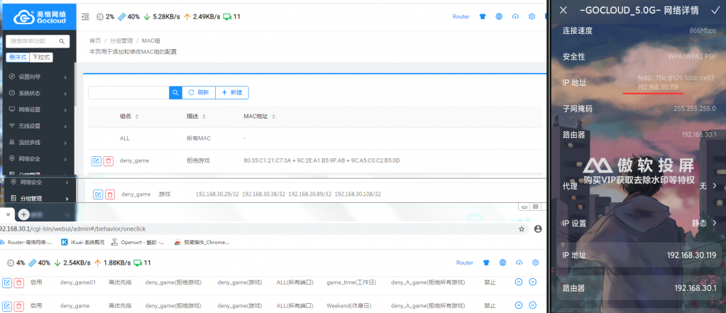

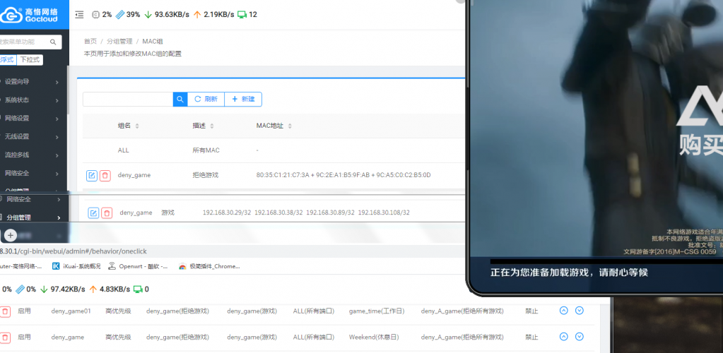

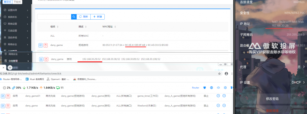

问题:限制终端在规定的时间玩游戏 这里假设192.168.30.29(DHCP自动获取),在我规定的时间组里是玩不了游戏的,但是如果我在手机终端静态随便设置一个ip地址,这里的策略就失效了!但是我在策略是不仅限制了ip还限制了mac,请问那个五元组是与的关系还是或的关系?如果是与的关系,那改变其中一项(例如ip)策略就不生效。我的想法应该是或的关系,就算是改变了ip,但是后面也有MAC组的策略,只要匹配上策略应该也能应该生效!不知道是不是我设置的有问题,所以来请教官方。以下有部分截图:
自动获取ip
自动获取ip
自动获取ip等不上游戏
自动获取ip等不上游戏
静态修改ip
静态修改ip
顺利登入游戏
顺利登入游戏
