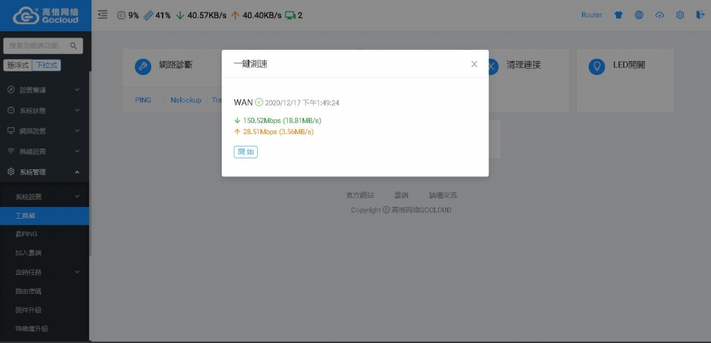

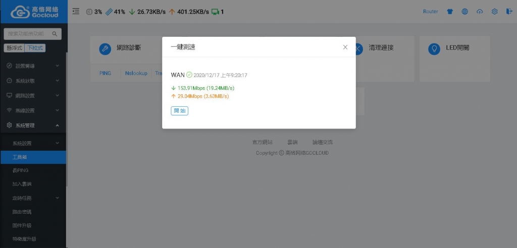

附图是今年每次更新后必做的流程,出厂设置,快速向导完成,就做一键测速,
为什么这么做,因为多个版本累积的经验告诉我,顺不顺强不强,一测就知道,连测三次就对了!!

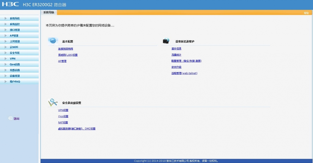

才发觉高恪固件确实方便 (与H3C该款路由,仅管理介面功能设置对比,实际路由表现差异,请各方大侠随意脑补)

H3C管理选单/其实功能很少
H3C管理选单/其实功能很少
第一次一键测
第一次一键测
间运行后的一键测
间运行后的一键测
