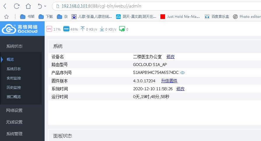

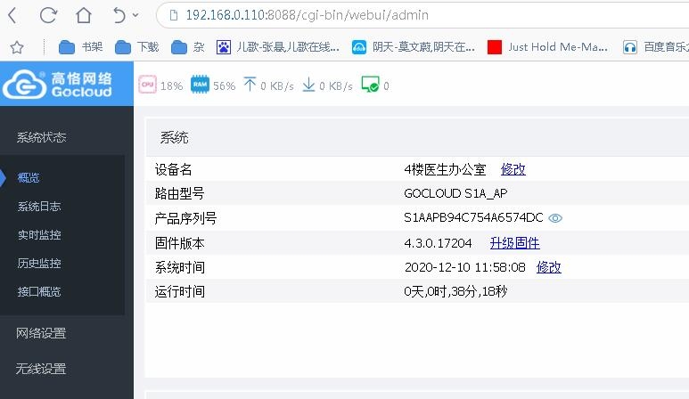

前几周发现云平台的ap总是时不时的掉线,用ip+8088也进不去设置界面,今天好不容易进去了,突然发现两台ap的序列号居然是一样的,然而他们的mac地址并不一样。。。求解决方案 QQ截图20201210115824.jpg

发表于 2020-12-10 21:14:54 | 显示全部楼层
双清,重刷。

发表于 2020-12-10 21:18:26 | 显示全部楼层
没道理啊,难道刷编程器固件了?
BREED下清一下配置,重启序列号就变了...

发表于 2020-12-10 23:09:17 | 显示全部楼层
序列号的规则:类型 + 随机 + MAC最后几位
序列号后面几位跟MAC相同的肯定是刷完配置好的,而其它机器肯定是用这台机器的配置恢复的。
解决方法就是上面两位所说的清理配置。

发表于 2020-12-11 08:49:24 来自手机 | 显示全部楼层
其中一台刷一下老毛子或者openwrt,在刷高恪ap,序列号会变!

发表于 2020-12-11 15:31:28 | 显示全部楼层
序列号一样的话,云上只能看到先上线的那台,另外一台估计被忽视了。
