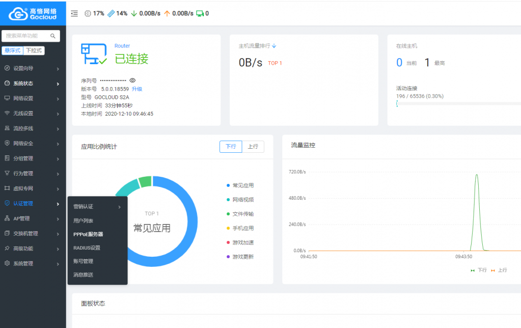

      请问一下各位大位,高恪的WEB认证是如何设定的,就是我本地WEB认证就可以 ,就像PPPOE那样,输入帐号和密码就可以上了。连接有钱或AP无线后,会自动弹出认证页面。就像友商的那样。

发表于 2020-12-10 10:28:42 | 显示全部楼层
营销认证,账号密码

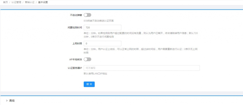

恩恩,射射大哥指点,还有一个问题,就是WEB认证了。不过第二天要重新认证的,请问要如何设定呢?感谢感谢

发表于 2021-1-5 12:09:37 | 显示全部楼层
设定在线时长  就可以了

请问大神是在那里设定呢?是不是要改上面的图片的设定?

发表于 2021-1-12 23:53:11 | 显示全部楼层
ilikefanshu 发表于 2021-1-9 08:19
有大神帮一下不??小白在线等
闲置检测时间修改为长点,按月收费至少修改为1个星期,或者直接修改为1个月

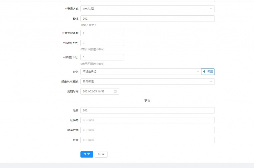

发表于 2021-6-24 19:04:04 来自手机 | 显示全部楼层
请问如何让每个帐号只能同一台设备使用呢,我看那个绑定mac地址压根用不了
