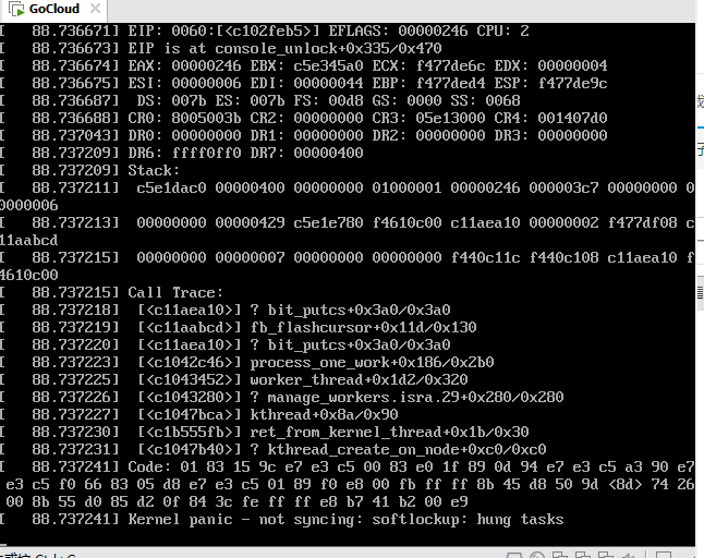

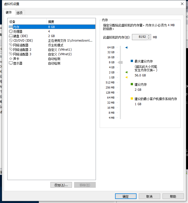

VM版本16,新建虚拟机选择过10,12,15都遇到问题,硬盘选择的IDE
这个一直过不去

virtualbox 碰到同样的问题,之前VM偶尔可以正常安装运行,重启后出现问题。
估计和CPU这块有关。

这样暂时可以正常运行:
修改成CPU数量1核心1.同时勾选 虚拟化intel-vt和虚拟化CPU性性能计数器
