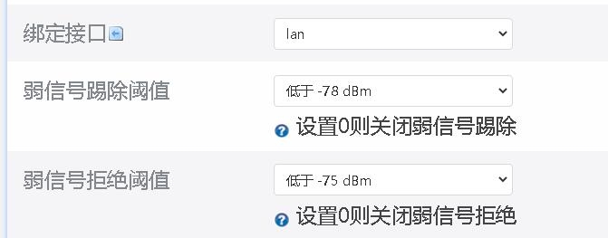

发表于 2020-12-7 14:01:03 | 显示全部楼层
aulot 发表于 2020-12-7 12:06
具体设置多少值?
这是427版本内置模板的数值,我是这样设置的,你参考看看

 楼主| 发表于 2020-12-7 18:44:37 | 显示全部楼层
是不是5G和2.4G都是同样的设置?

发表于 2020-12-8 11:21:26 | 显示全部楼层
aulot 发表于 2020-12-7 18:44
是不是5G和2.4G都是同样的设置?
我都是关2.4g用5g,多几个高恪中继组成1个覆盖,实际2.4g设置你可以自已测
