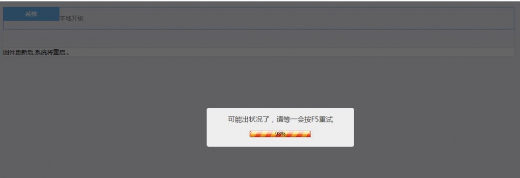

每次升级到98%就出现这个提示

GOCLOUD S3A (K2P MTK版)  4.3.0.17589 想升级到5.2.0.19490

不保留配置,也恢复出厂了,到98%又出现这个提示

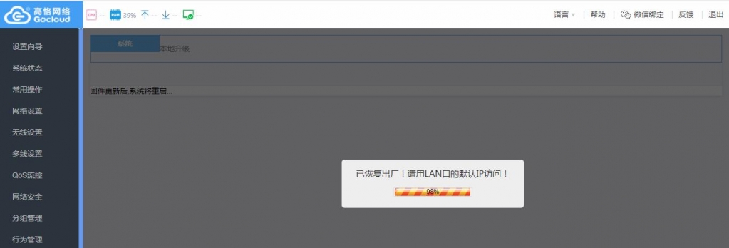

这说明已经升级完成,静等重启,然后重新进入

重新进入还是老版本,没有升级成功
想进breed去升级到最新固件5.2的稳定版,是直接用全能包吗?还有闪存布局选什么?
