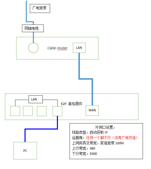

连接设置如上图,无法连通外网,从Cable moder直连电脑自动获取IP可以正常上网,换以前的集路由也可以正常上网,换这个已刷最新高恪固件的K2P就是连不通,求大神帮忙。联系weixi:wumanjing5189

发表于 2020-12-4 09:11:51 | 显示全部楼层
有没有绑定MAC?
把电脑的mac填进路由器试试?
 楼主| 发表于 2020-12-4 09:15:08 | 显示全部楼层
oujinlai 发表于 2020-12-4 09:11
有没有绑定MAC?
把电脑的mac填进路由器试试?
没有绑定MAC,集路由3可以正常自动获取Ip
发表于 2020-12-4 09:26:37 | 显示全部楼层
克隆极路由3的mac地址试试
 楼主| 发表于 2020-12-4 09:52:14 | 显示全部楼层
lesing 发表于 2020-12-4 09:26
克隆极路由3的mac地址试试
我今晚按你的方法试试,你的意思还是被绑定了MAC吗?但是我用电脑和集路由都可以,我还特意打电话问了宽带安装的小哥,他说没有的

发表于 2020-12-4 11:40:55 | 显示全部楼层
wggijlcgeq 发表于 2020-12-4 09:52
我今晚按你的方法试试,你的意思还是被绑定了MAC吗?但是我用电脑和集路由都可以,我还特意打电话问了宽 ...
顺便检查一下breed下的mac地址是不是都是ff
 楼主| 发表于 2020-12-4 11:42:35 | 显示全部楼层
然后怎么处理?

发表于 2020-12-4 12:02:06 | 显示全部楼层
有很多方法都要试试:
1、进breed看看MAC是否正确
2、breed里恢复出厂
3、进路由回复出厂;
4、重刷底包和升级包;
5、选择不同的区,050000和0A0000分别刷一下看看。
 楼主| 发表于 2020-12-4 13:05:54 | 显示全部楼层
oujinlai 发表于 2020-12-4 12:02
有很多方法都要试试:
1、进breed看看MAC是否正确
2、breed里恢复出厂
第2、3、4都已经试过了,第1、5今晚试下,谢谢
