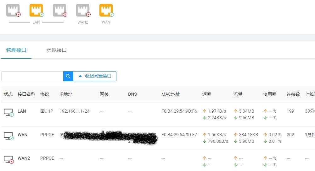

求助米mini路由器刷5.2.0.19490版 怎么设置两个WAN
设置好了 插上wan2的网线就全部断网了
各位大神 有新版本的设置教程?
110.jpg 还有这个 交换机 用不用设置

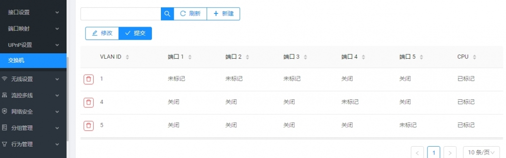

1,交换机处,一般可不用更改,如有特殊需要再调整

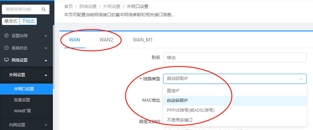

2,在外网口设置处,分别进行WAN和WAN2的设置,线路类型根据实际需要选择

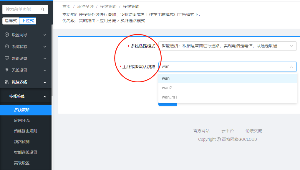

3,多线策略设置,如WAN和WAN2不同运营商,可选择智能选线,主线路选择WAN或者WAN2
 楼主| 发表于 2020-12-3 18:43:10 | 显示全部楼层

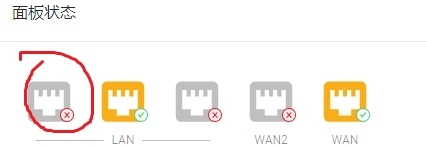

网线接了 wan2不亮 LAN1 口亮了   (路由器就一个wan 两个lan口)
外网那都设置了  现在就是LAN1改不成wan2

发表于 2020-12-4 17:32:45 | 显示全部楼层
五个口和三个物理口的问题。你这个wan2要试试是那个口。

发表于 2020-12-4 18:44:55 | 显示全部楼层

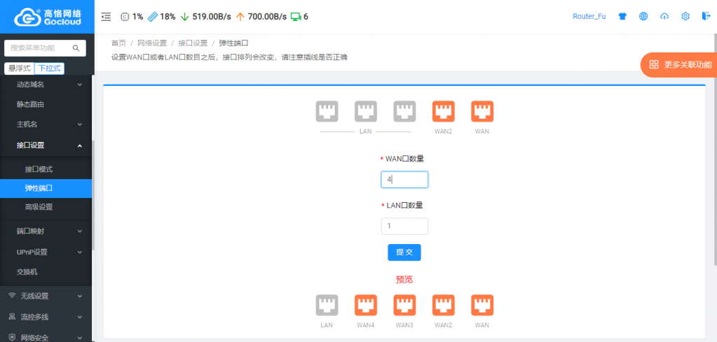

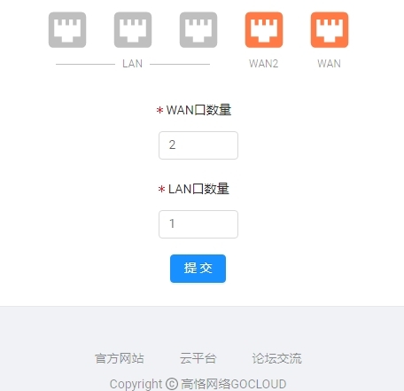

然后你实际使用的是LAN、WAN4和WAN
