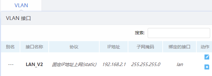

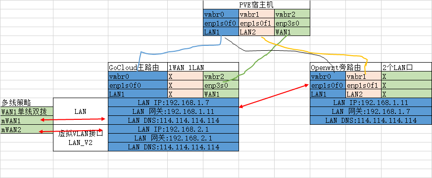

我是PVE宿主机下虚拟了X86高恪主路由和OPENWRT旁路由 两个软路由,但是宿主机只有三个网口,因为主要设备都要在内网,特定设备A需要隔离到不同网段上去。单线多拨叠加失败,估计被电信限制了,因此设想了一个lan接口走mwan1,并且还要能绕一下op旁路由实现游学上网,另外虚拟出来一个VLAN_v2接口走mwan2的情况
大概绘了个网络图
虚拟的LAN接口

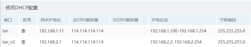

DHCP设置

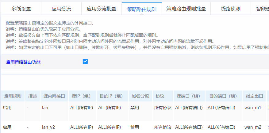

策略路由
特定设备A通过了ARp绑定,以及DHCP中静态分配,192.168.2.222 1e:5a:66:22:75:de 特定设备A
但是不太懂我的网络设置哪里有问题,通过网线连接上的特定设备A没获得静态IP,反而得到了个192.168.1.122这个IP,无奈手动静态设置成192.168.2.222,但并没有连上外网我手动也把电脑设定到2的网段上去,可以ping通192.168.2.222这个设备,但ping不通192.168.2.1这个虚拟的LAN接口网关,同样也上不了网
