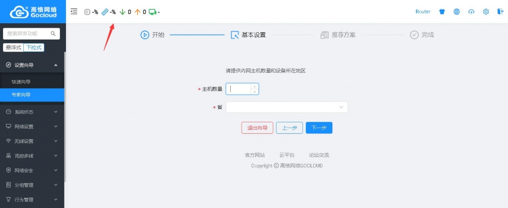

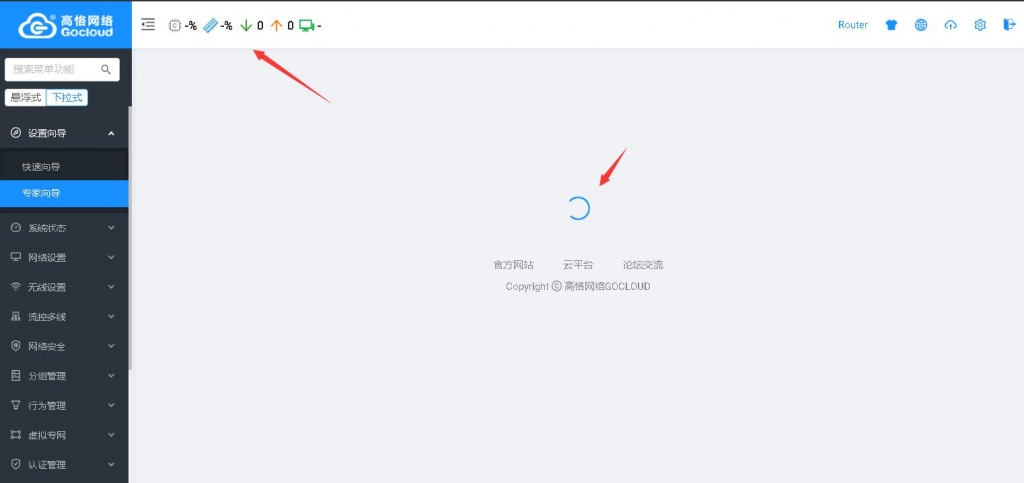

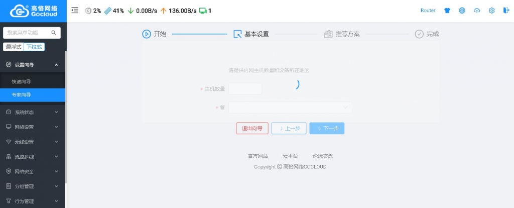

补充:经过3个小时的努力,还是选择回退,就是点选单正常,但画面出来的好慢好慢,什么都一样
走了专家向导也是这样,改了更新时间为1秒,也是这样,可能新版的要求比较多,我的硬件满足不了,
当然很期待427可以出个修正这一年来bug的版本再续命,当然,如果不开流控不需要识别,427版本也够用了,祝好

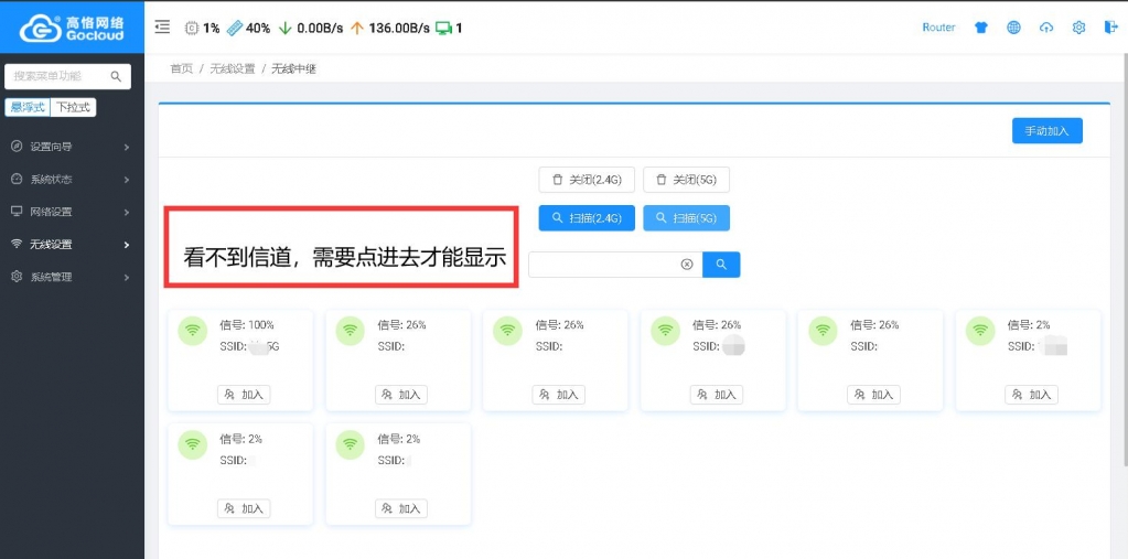

选择的是不保留配置更新,没有出现5G中继都是100%信号的情况,

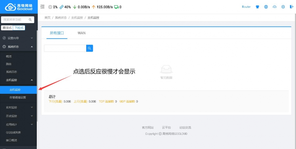

但中继扫出来的主机没有显示信道,需要点加入才能显示,这还是没有427版本方便,
另外点选主机监控,需要很久才会显示主机列表,要多久呢? 等过1分钟以上的,
或是必需去点选 WAN才会有主机出现,

就单这样1台,就用了将近1小时的时间,由其是设置外网口固定IP,
设置后大约用了5分钟才能再次连上,
总之,反应太慢,经常出现假死的情况,

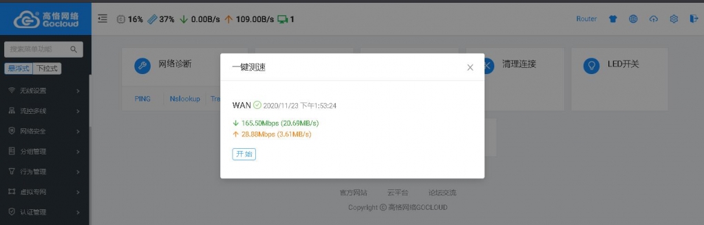

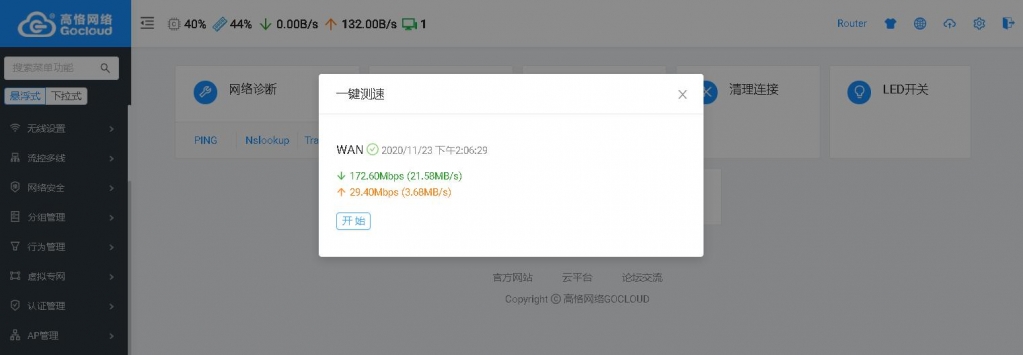

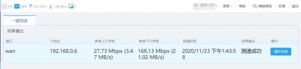

另外一键测速效能有比之期其它5.0版本要稳定,连测3次,结果都很接近,并且与427相近,

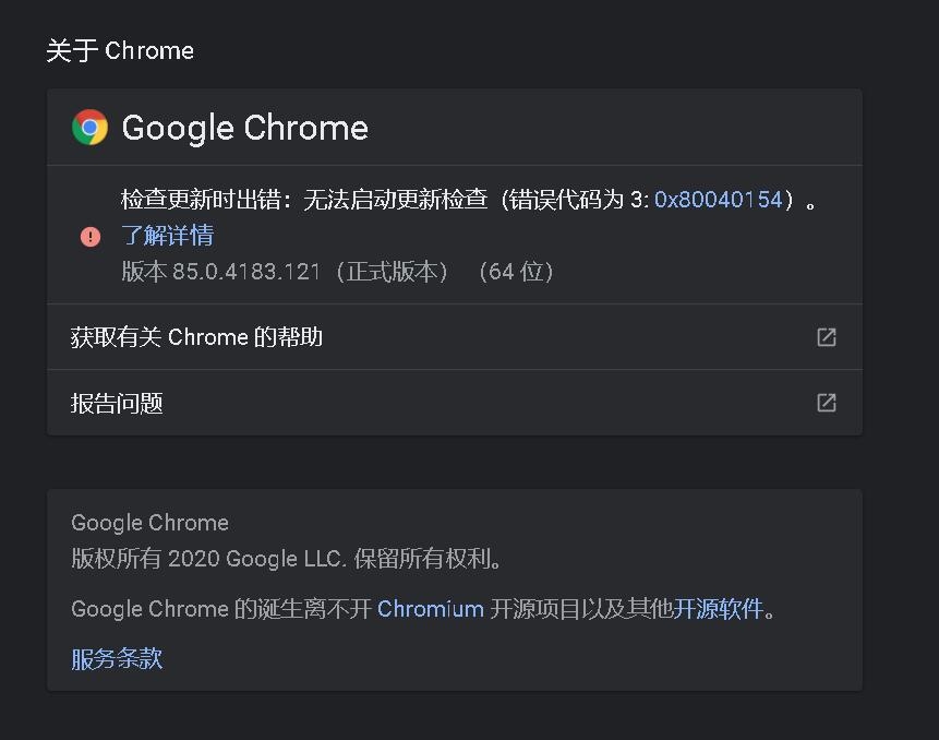

发表于 2020-11-23 15:26:29 | 显示全部楼层
用的什么浏览器?

 楼主| 发表于 2020-11-23 16:01:02 | 显示全部楼层
admin 发表于 2020-11-23 15:26
用的什么浏览器?
谷歌,我试过手机从微信云管家登入,也是一样的

 楼主| 发表于 2020-11-23 16:05:43 | 显示全部楼层
admin 发表于 2020-11-23 15:27
菜单操作问题,应该是你不习惯所致,  可以改下拉模式, 基本体验跟原来一样。  ...
您好,主机监控有些奇怪,请参阅附件截图
设置好静态后,K2P重启,然后之前的IP还是存在

发表于 2020-11-23 16:17:32 | 显示全部楼层
我的19490主机列表一下就出来了,硬件也是K2P!
发表于 2020-11-23 21:15:08 | 显示全部楼层
ab4183 发表于 2020-11-23 16:05
您好,主机监控有些奇怪,请参阅附件截图
这是缓存, 5分钟左右就会清除。
