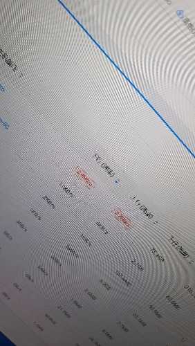

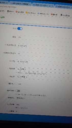

我在固定流控那里  在内网mac地址组那里把我要限速的设备mac添加  然后流控设置限制上行2000  但是这个设备上行依然能跑到3mb左右  这是我没设置对还是高恪的显示有问题? 如图

 楼主| 发表于 2020-11-18 21:21:32 来自手机 | 显示全部楼层
这是设备限速后的速度  还是3bm多左右

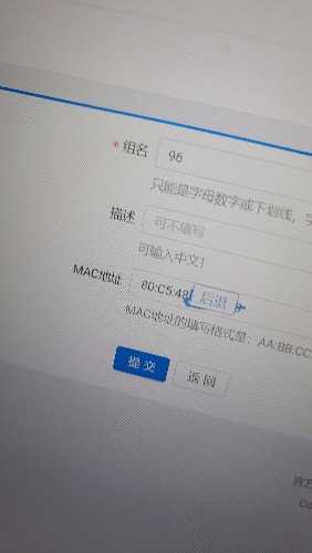

 楼主| 发表于 2020-11-18 21:22:33 来自手机 | 显示全部楼层
这是设置的mac地址组

 楼主| 发表于 2020-11-19 02:32:09 | 显示全部楼层
额 压缩这么厉害  赶明儿电脑截图再上传一下

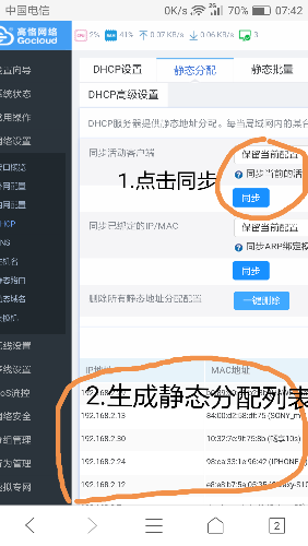

发表于 2020-11-19 07:46:53 来自手机 | 显示全部楼层
关于固定流控里mac选项之所以不生效 原因是没有给这个mac分配静态IP地址。 在你需要控制的设备在线的情况下,可以到 网络设置→DHCP→静态分配, 同步当前的活动客户端,生成静态分配地址。做了这一步之后 固定流控里 MAC选项就可以生效了。4.2.9.17229亲测有效 (固定流控跟SFE互斥两者只能开其一)
