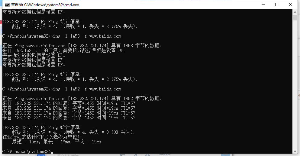

直连光猫拨号测得MTU为1452+28=1480,然后在高恪里设置1480,再去测却是1472的,少了八个,那么到底填什么是正确的呢,这是怎么回事。试过友商和小米路由填了1480再实测就是1480的正常没问题,高恪要填1488才测得1480的。是不是bug 微信截图_20201116140347.png 微信截图_20201116140400.png 。

 楼主| 发表于 2020-11-18 12:07:58 | 显示全部楼层
ntgeralt 发表于 2020-11-17 15:39
你连路由&版本号&使用环境都不放出来
问题是,我们“更改为1480实测要1444才能ping通”无法重现啊 ...
版本为5.2.0.19366,使用环境没有要求的,移动宽带。现在刷了4.9.0.19458也是如此,默认1492不动就是正常的,你改几次1480再1488他就连生效都不生效了。这是个bug,我之前一直测就说怎么对不上,原来是固件bug,其他路由器系统都是设什么测试得到什么。

 楼主| 发表于 2020-11-16 23:23:23 | 显示全部楼层

 楼主| 发表于 2020-11-16 23:24:22 | 显示全部楼层
18640401404 发表于 2020-11-16 18:26
这个参数要用电脑直连测试  随着你设置变化而变动
是用电脑直连测试的,测到的值不对应设置的值,其他路由器设什么都是实测得到什么。
发表于 2020-11-17 01:55:12 来自手机 | 显示全部楼层
Asphaltwindy 发表于 2020-11-16 23:23
也许是你说的这样,但是你去实测不是得到1492的。会少8个
你把ping成1464,是不是可以,在ping1465 是不是不可以,相加28不是1492?最高默认值1500,还有正常的数值,你没事瞎整撒?
最佳MTU值应该是:1500 - 6 - 2 = 1492

发表于 2020-11-17 06:48:01 | 显示全部楼层
怀疑你的高恪固件版本有问题。我在新版高恪无法重现。设为1492或1480,cmd就是1452

 楼主| 发表于 2020-11-17 09:21:52 | 显示全部楼层
ntgeralt 发表于 2020-11-17 06:48
怀疑你的高恪固件版本有问题。我在新版高恪无法重现。设为1492或1480,cmd就是1452 ...
已测试,我版本为5.2.0.19366,默认是1492不去更改就实测1464ping通正常没问题,一旦更改这个值就不准了,更改为1480实测要1444才能ping通。是个bug,有时候更改不生效,重启也一样只能恢复出厂。希望官方看到并修复。

 楼主| 发表于 2020-11-17 09:23:12 | 显示全部楼层
zly86 发表于 2020-11-17 01:55
你把ping成1464,是不是可以,在ping1465 是不是不可以,相加28不是1492?最高默认值1500,还有正常的数 ...
不同运营商不同地区mtu不一样。我又有强迫症追求一致。已测试,我版本为5.2.0.19366,默认是1492不去更改就实测1464ping通正常没问题,一旦更改这个值就不准了,更改为1480实测要1444才能ping通。是个bug,有时候更改不生效,重启也一样只能恢复出厂。希望官方看到并修复。
