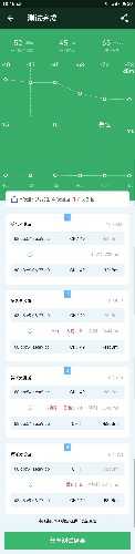

下面是用WiFi魔盒测的漫游效果,以上设置仅提供参考,感谢

这图截的都糊了

截了个鸡巴图,哈哈,懒得搞,直接上了AC+AP200M目前够用!

截图太糊了!!!用AIMESH简单些吧
