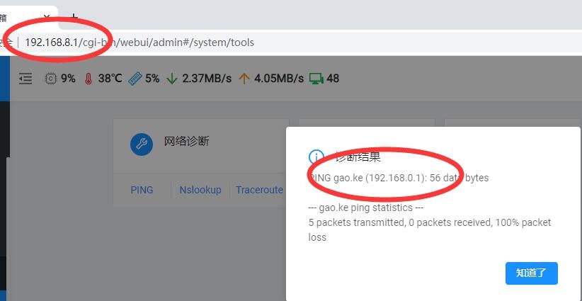

 楼主| 发表于 2020-10-16 09:50:18 | 显示全部楼层
admin 发表于 2020-10-15 18:40
测试验证了,  没有发现此问题。
通过快速向导和内网口配置, 都是正常的。 修改过后, 都会同步到gao.ke ...
你留意到了吗? 我是用了高恪工具箱里的PING工具,也就是说它在自己的环境里PING这个域名。 而且这个路由上级就是电信,直接PPPOE拨号上去。在发这帖子的前一天我都不知道有这个gao.ke域名的存在,主机域名里面也是空的。
假设,是我设置错误造成的,你认为这个域名指向错误的IP地址,可能是哪里存在的问题呢?

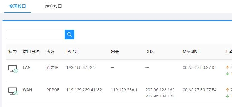

WAN和LAN接口的DNS如图

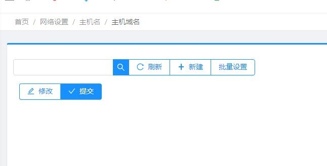

主机域名如图

上级是电信光纤,请看我最新回帖截图。 同时诚心请教,如果真是是我设置有错误,那么有可能哪里错误呢?
现在,DNS电信的, 主机域名里是空的。
那么我觉得很可能是hosts文件里没有更新,但这个系统就是原味的高恪,我没做任何改动,也就谈不上直接修改hosts文件的可能。
