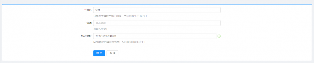

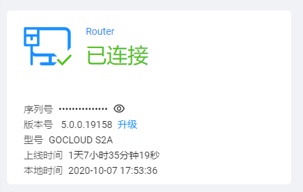

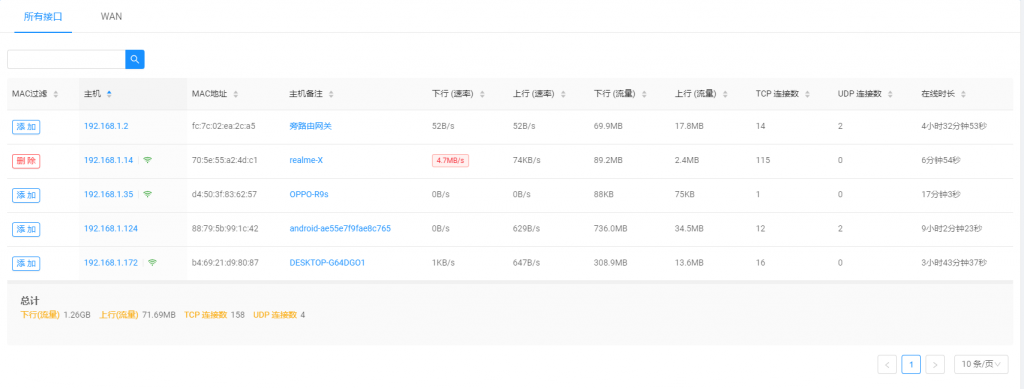

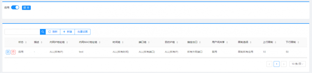

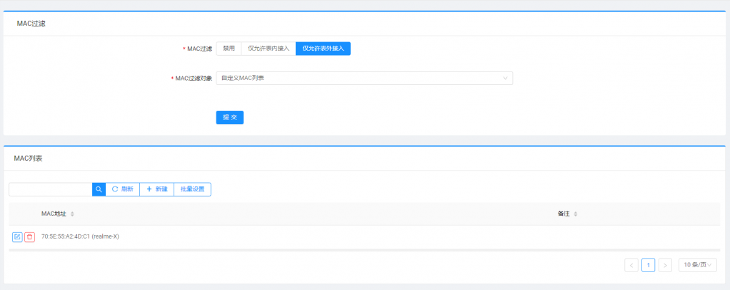

发表于 2020-10-7 18:09:01 | 显示全部楼层 |阅读模式
如图,新三安装的是5.0.0.19158 版本。对我的手机进行mac过滤之后,我的手机依然能够畅通无阻。并且用mac组的方式对手机进行限速,依然无效,但是如果采用ip组限速就可以达到限速效果。请求各位大佬协助

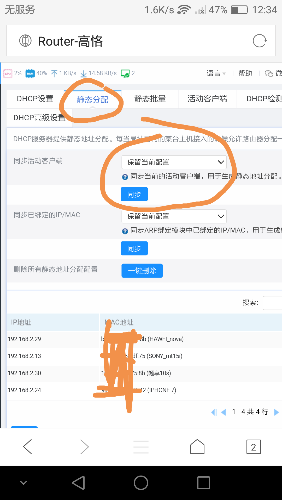

发表于 2020-10-9 12:41:19 来自手机 | 显示全部楼层
xushuaiqi123 发表于 2020-10-8 23:45
也试过了,没用。另外在测试中发现如果把旁路由网关去掉直接本机作为网关MAC过滤功能就恢复正常了。但是M ...
关于MAC组固定流控之所以不生效 原因是 没有给这个组内的设备分配固定的IP地址
在你需要控制的设备在线的情况下,可以到 网络设置→DHCP→静态分配, 同步当前的活动客户端,生成静态分配的地址。做了这一步之后 固定流控里 MAC组就可以生效了
 楼主| 发表于 2020-10-9 13:57:05 | 显示全部楼层
在你需要控制的设备在线的 ...
多谢,试过还是无效,不过IP组是有效的,现在打算用IP组替代
