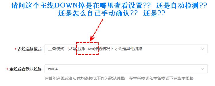

发表于 2020-10-6 11:50:04 | 显示全部楼层 |阅读模式
主线DOWN掉的问题..........

发表于 2020-10-6 14:55:19 | 显示全部楼层
在     流控多线    多线策略    线路侦测    里设置

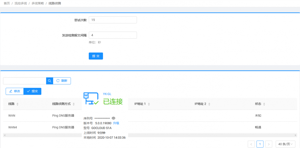

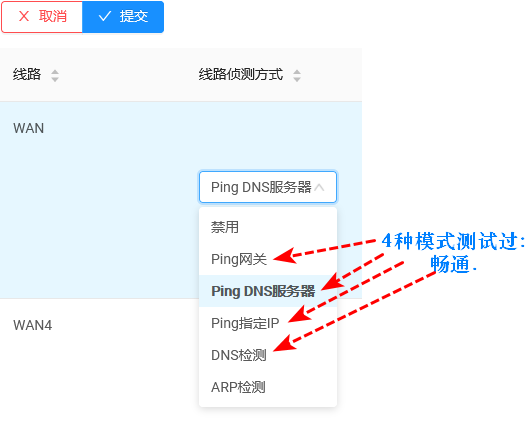

 楼主| 发表于 2020-10-6 20:02:35 | 显示全部楼层
这个里面我设置过......
感觉没有什么效果......
特意把主线的网线拔了.......
接在其他wan线路上......
等半天都不能上网......
线路侦测查看是畅通状态也不能上......
硬是要把主线改了才能上网.......
难道要等半个小时左右甚至更加久的时间???

 楼主| 发表于 2020-10-7 15:27:49 | 显示全部楼层
admin 发表于 2020-10-7 14:47
都畅通,说明线路是通的?
刚刚又好好的测试了一下.......
情况是这样的:
俺设置的是wan4是主线路.......
首先吧能上网的网线接wan4主线的网口......
确认能上网后吧网线拔了接wan口备用线路的网口上.......
使用秒表计时......1分钟后测试1次.......
到了11分钟还不能上网.......
俺就把备用线路网口的网线拔掉........
接主线wan4的网口上......
用手机测试视频.......
一下就可以正常打开.......
说明肯定有BUG........
