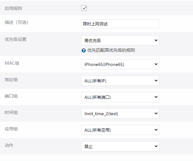

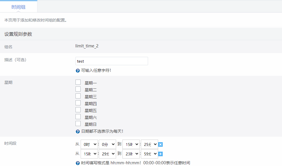

开学了,家里的网络要按时间段上网,按照论坛里的教程,设置无效。
固件版本4.2.6.15333,我的设置如下,请教有什么问题呢?
分组管理-MAC组
分组管理-时间组
行为管理-一键管控-高级设置

 楼主| 发表于 2020-9-20 16:35:48 | 显示全部楼层
lesing 发表于 2020-9-20 16:16
设置完有无重启路由
有重启过,还关闭手机无线网络后再打开,始终不起效。

 楼主| 发表于 2020-9-21 11:03:31 | 显示全部楼层
我的路由器里有很多设置,恢复出厂很麻烦,所以我从7月份开始断断续续试到现在
还有其他原因吗?会不会是哪个参数和时间段功能冲突了,就像开启SFE转发会导致流控失效一样。
官方有解答吗?
