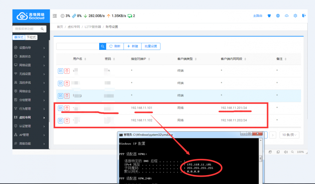

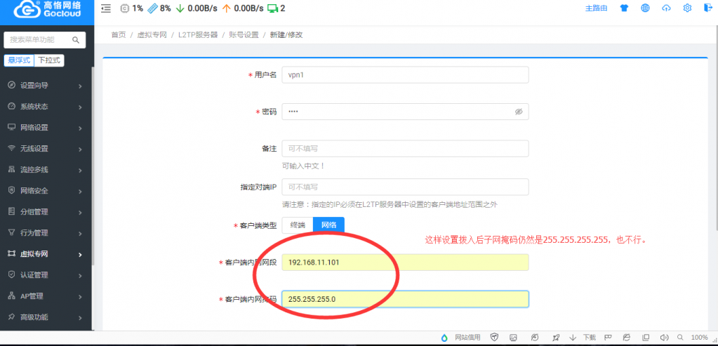

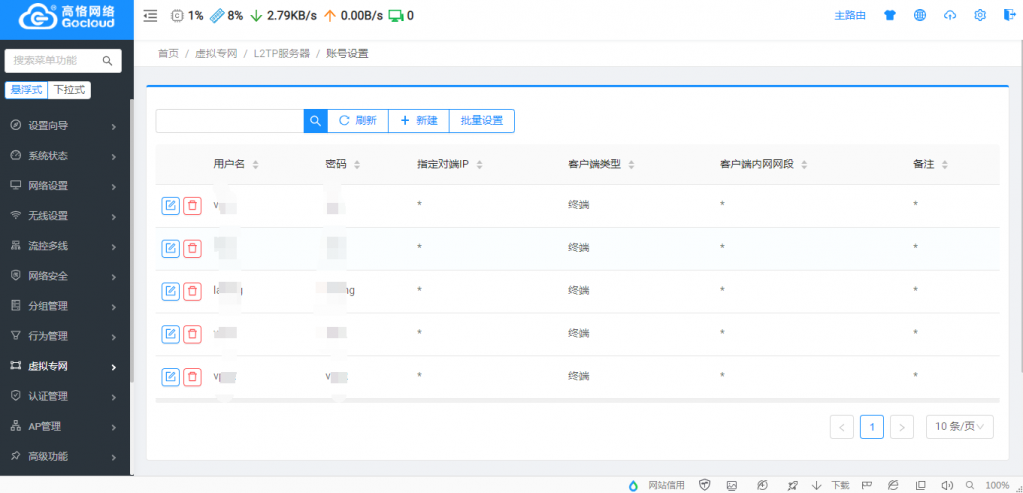

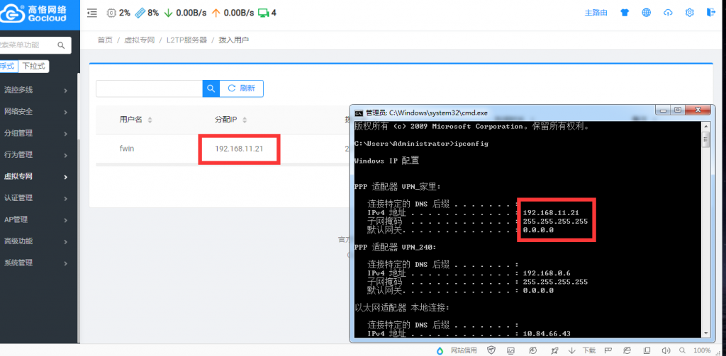

如图,有个临时环境需求,需要两个不同网络下的两台主机能够临时互访,本来的思路是这两台电脑直接VPN拨号连接同一台开启了L2TP的高恪路由器,这两台主机都可以成功VPN拨号联入,分别获取的IP为192.168.11.21和192.168.11.22,但ipconfig查看详细信息时发现子网掩码为255.255.255.255,也就是说这两个IP都是独立的网段,无法互通,请问如何设置才可以解决,自己尝试更改VPN账号中的客户端类型为网络后,可以填写客户端内网网段(手动设置为比如192.168.11.101)以及客户端内网掩码(手动设定为255.255.255.0),拨入后查看仍然为255.255.255.255,不知为何不生效还是设置的哪里不对,来请教专家应该如何设置?

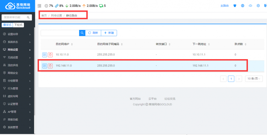

感谢楼下各位出谋划策,最终方式是手动建立一条静态路由规则即可,虽然很简单,但怎么说固件没有自动建立算不算是个小bug呢?哈哈,建立方式参考最后一张图片。。。
最终解决方法
最终解决方法

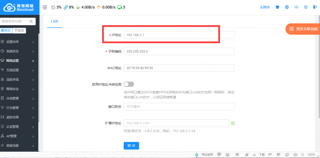

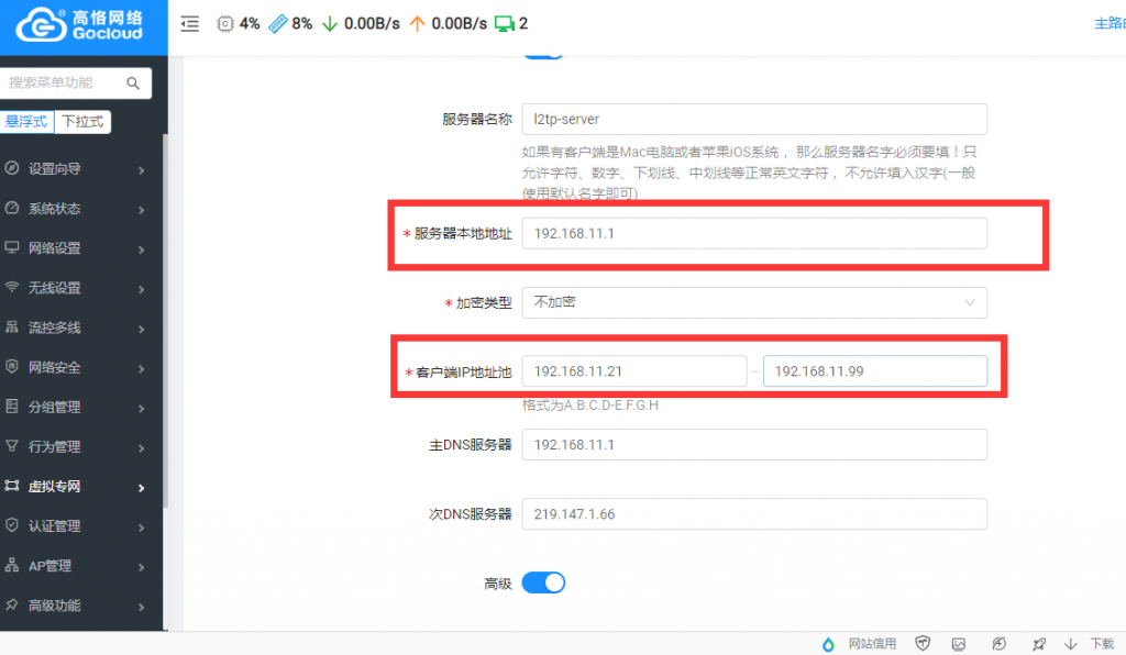

您好,我的内网lan IP为192.168.2.1,l2tp服务器本地地址设置的为192.168.11.1,本身并没有冲突,我在l2tp账号中设置了两个账号客户端类型选择为网络,(指定对端ip如果为空,vpn拨号获取的ip即为前面l2tp服务器设置的dhcp分配的192.168.11.21,如果指定对端ip比如192.168.11.101,则获取的是对端ip地址192.168.11.101,里面的那个客户端内网网段我设置的为192.168.11.201,子网掩码255.255.255.0貌似也不生效),这几个设置选项有什么逻辑关系呢?没研究明白,但不论怎样设置,这个子网掩码都是255.255.255.255无法改变哈。

服务器本身已经设置了一个了,如果开启l2tp服务,本身是要设置一个和路由器默认lan ip不同网段的ip,比如我设置的这个是192.168.11.1(本身lan ip默认为192.168.2.1)。
两个接入的子网,本身可以是任何网络过来的,比如你两个朋友家的网络(一个联通,一个电信),他们通过vpn拨号我这台路由器,进入我这台路由器下面获取vpn分配到的私网ip,比如192.168.11.21和192.168.11.22,但默认分配到的子网掩码都是255.255.255.255,这种子网掩码网段只能容纳1台主机,也就是说192.168.11.21和192.168.11.22之间是不互通的,如果可以手动改掉子网掩码为255.255.255.0就行了,但子网掩码没法手动改,这是个关键问题。Windows系统里右键属性中根本就没得改。

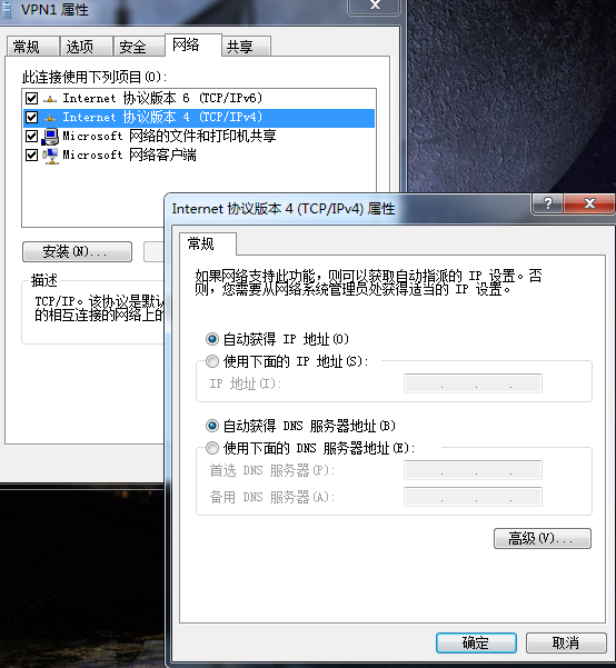

你拨入的两个客户端都是电脑吗?你试试在高级里能不能手动更改子网掩码。
92
48
48
 楼主| 发表于 2020-9-20 18:24:22 | 显示全部楼层
liheng 发表于 2020-9-19 08:24
你拨入的两个客户端都是电脑吗?你试试在高级里能不能手动更改子网掩码。 ...
如上图,没有可以手动更改的地方。
