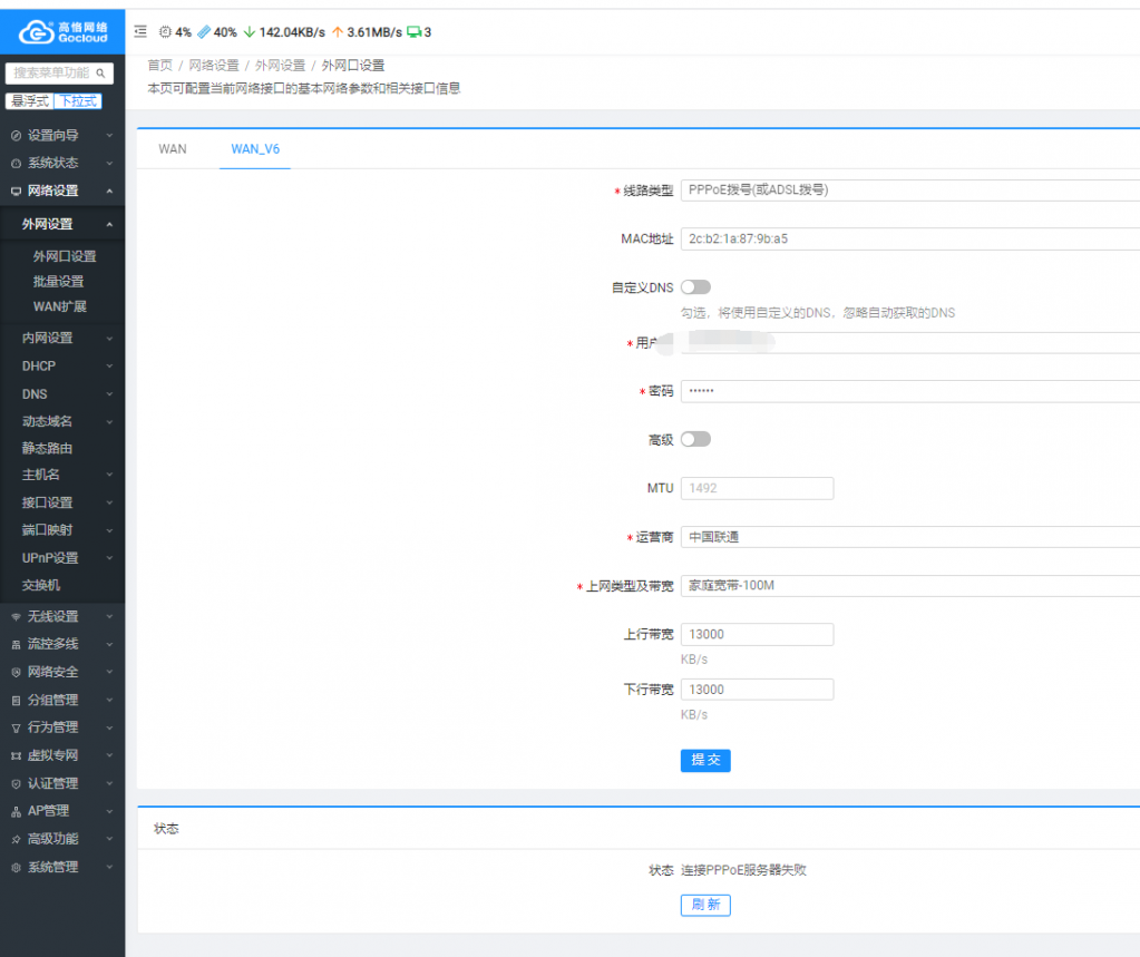

住的老小区,没有光纤,房子里只有一根入户的网线。送的两个宽带,能不能通过虚拟wan口同时登陆实现宽带叠加呢?
发表于 2020-9-13 17:43:05 | 显示全部楼层
单线多拨
 楼主| 发表于 2020-9-13 20:03:36 | 显示全部楼层

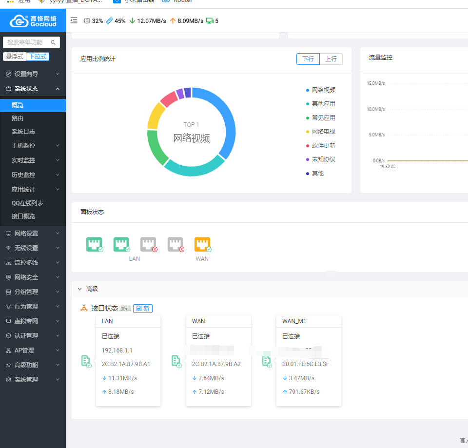

单线双拨成功了,可是网速还是只能达到100M的网速,求大佬指点一下。

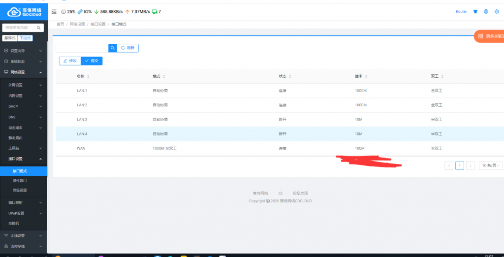

k2p不是全千兆的吗
 楼主| 发表于 2020-9-13 22:04:42 | 显示全部楼层
wan口这里为什么是100M啊

发表于 2020-9-13 23:22:48 | 显示全部楼层
你网络进来那个是百兆的。

发表于 2020-9-14 06:11:45 | 显示全部楼层
看看你网线上面是不是写的5e,只有5e以上的网线才能带百兆以上网线。。。。  如果不是,换网线。。

发表于 2020-9-14 09:56:51 | 显示全部楼层
这个可能是你入户的网线不是千兆类,看看网线是不是有5e标志,还有就是运营商那头接的是不是千兆交换机
