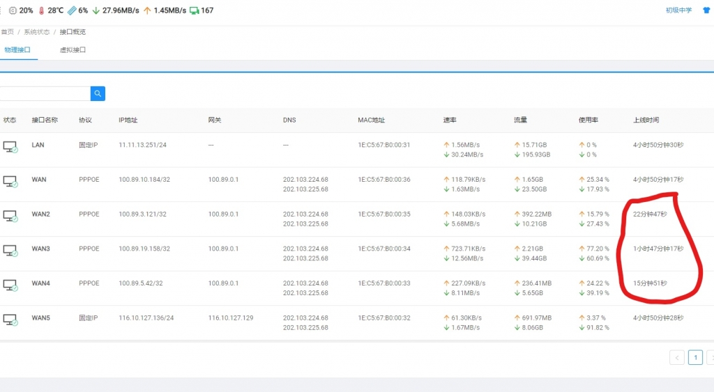

发表于 2020-9-9 16:59:34 | 显示全部楼层 |阅读模式
各位大师帮看下,为何这3条200M下行的宽带,频频不定期掉线,而wan口也是100M的宽带确实稳稳的,场景:学校。用户反应网络卡顿。到底是路由问题,还是运营商的线路问题

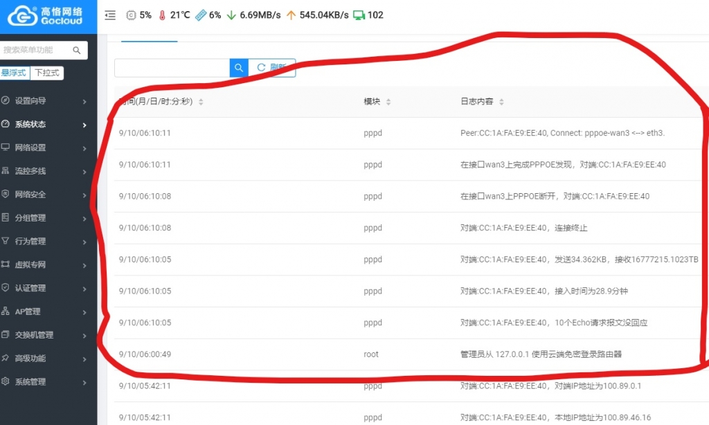

 楼主| 发表于 2020-9-10 08:47:42 | 显示全部楼层
版主帮看下,这三条200M的宽带,不定期的断掉3-5秒,然后重新接上,貌似和负载没多大关系,这是日志,是否可以说明是运营商那边的问题

发表于 2020-9-10 13:45:21 | 显示全部楼层
gxxs 发表于 2020-9-10 08:47
版主帮看下,这三条200M的宽带,不定期的断掉3-5秒,然后重新接上,貌似和负载没多大关系,这是日志,是否 ...
对端终止,wan口以上都有可能有问题,看看断线的这个时间点,流量是不是特别大,或者问问运营商那边

 楼主| 发表于 2020-9-10 14:07:37 | 显示全部楼层
谢谢指点,我心里有数了

 楼主| 发表于 2020-9-11 09:10:14 | 显示全部楼层
经过观察测试,确认是这三条200M的家庭宽带猫的问题,看来7*24小时工作的设备都得高要求呀,换猫解决问题
