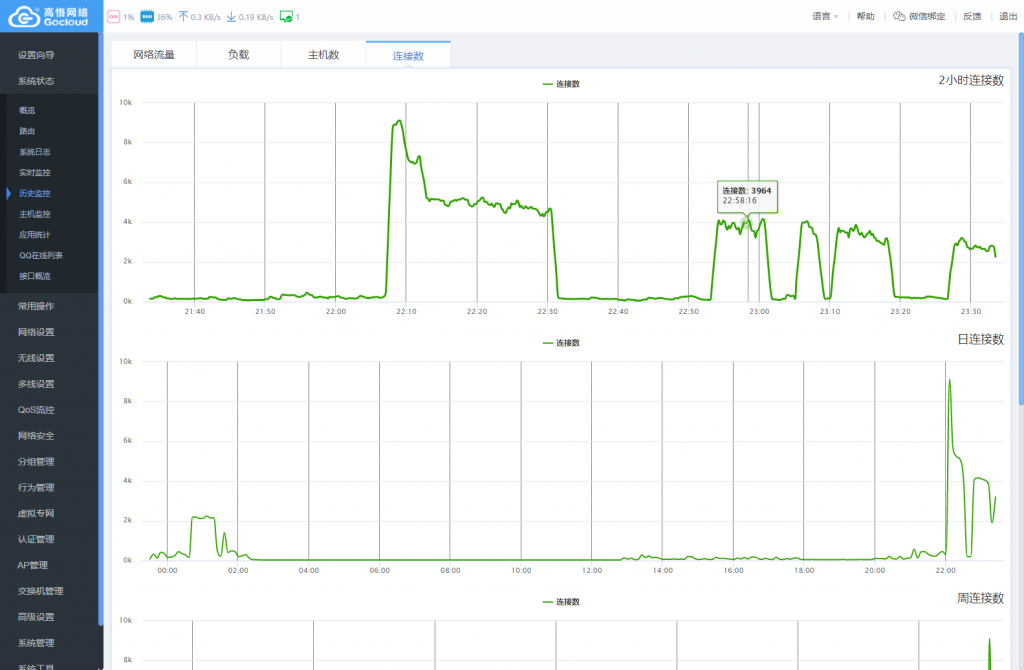

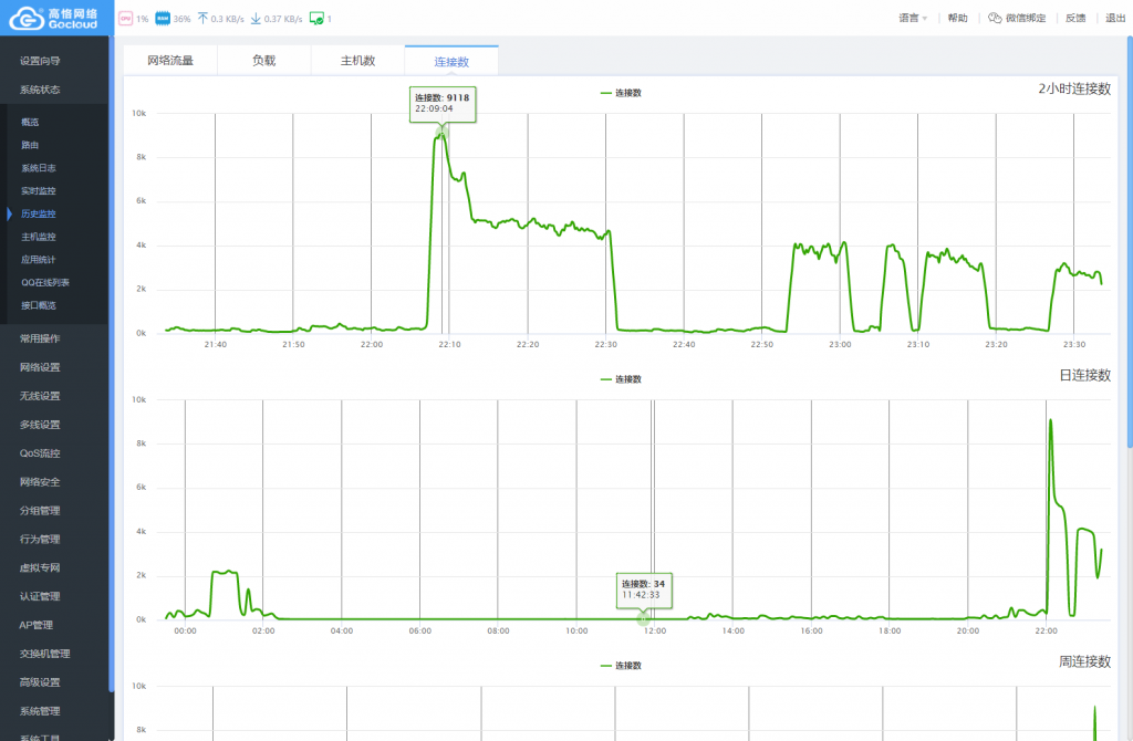

原本连接数限制2000。 最近连接数会飙高,然后就会断线。昨晚把连接数限制关了后,今天看了下连接数,最高时候飙到9000多,然后很多次5000多。这是啥情况啊。K2P只是拨号,又接了一个路由器。

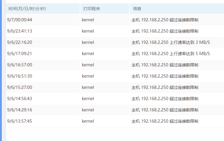

上行这么高,肯定是P2P类的软件跑的连接数...
发表于 2020-9-8 08:56:38 | 显示全部楼层
看看【系统状态】【主机监控】--》 看看单台机器的连接数

发现问题了,好像是QQ游戏的原因。 打开连接数就会飙高。

刚刚把软件都试了一下。似乎是QQ游戏。 打开连接数马上就飙高。关了就降下来。

发表于 2020-9-11 11:10:36 | 显示全部楼层
浪漫神经病 发表于 2020-9-10 16:44
刚刚把软件都试了一下。似乎是QQ游戏。 打开连接数马上就飙高。关了就降下来。 ...
是不是游戏后台P2P在偷偷更新?可以电脑上查下连接请求
