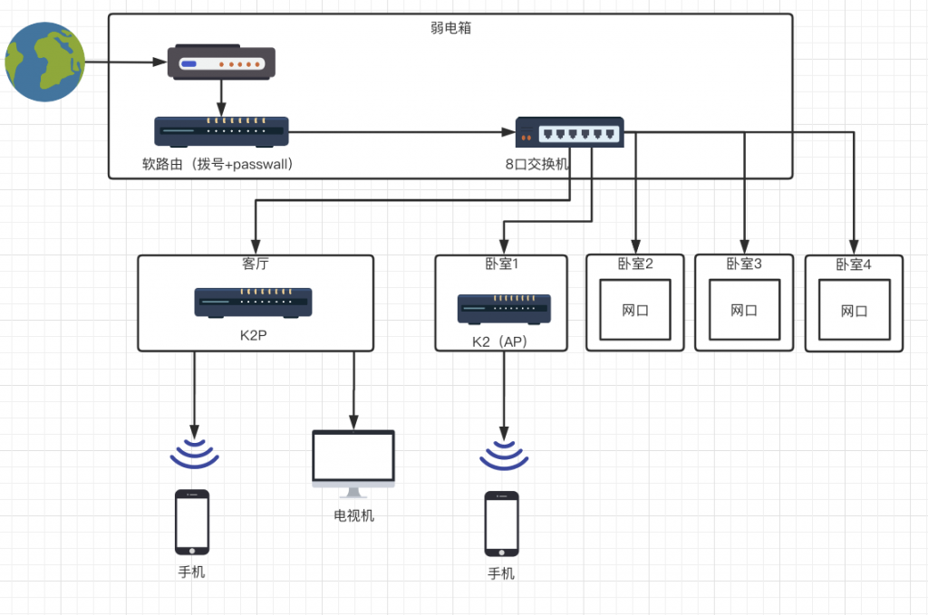

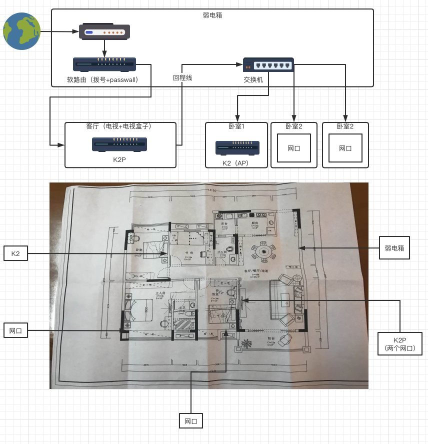

贫困人家组网,最低价格,为自己提供最特殊的服务。话说看过AC+AP,Mesh,和钱包。
发现现有的设备足以满足家庭简单需求,只需要添加一个交换机
现有设备:软路由(某某之友)、K2P、K2、超五类线一大捆、网购平台购物车代付款多个设备
需求:要求低延迟的游戏、农药、吃鸡、看奈飞、同步代码。
工作:前端码农
然后准备搬新家了。
有空刷刷小玩意,折腾一下。
日后可能会弄个NAS。
想给走过路过的朋友看一下,这样子的走线是不是正确?
200

你这样布也没什么问题,但最佳方案是所有线路全部直连主路由或主交换机。

有条件直接企业级AC+AP吧省心!你这屋子,应该俩个吸顶AP可以搞定!

单线复用了解一下

我是交换机的新手,有个疑问
k2p下的设备,怎么才能连通k2下的设备呢?

同个局域网网段下就行。

家用看带宽是多少,如果说500M以下 完全可以用官方路由条,poe交换机都省了,稳定性就更加不用说了,开启nat1 下载可以满速 用双频面板又美观,
