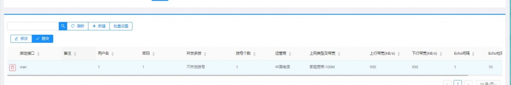

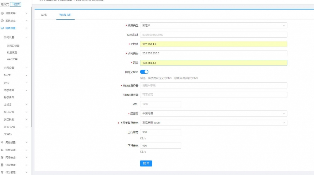

发表于 2020-8-13 23:13:49 | 显示全部楼层
添加一条单线拨号,然后虚拟接口配置跟光猫一个网段的ip
单线多拨绑定wan口,添加一条,账号密码随便保存提交
设置固定IP,跟光猫一个网段
设置固定IP,跟光猫一个网段
