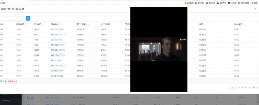

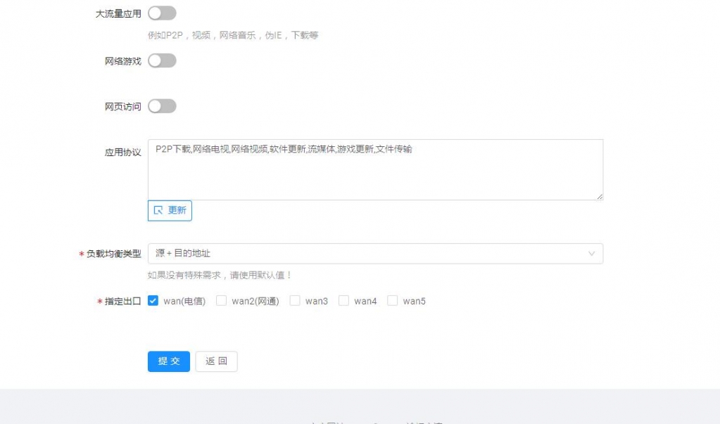

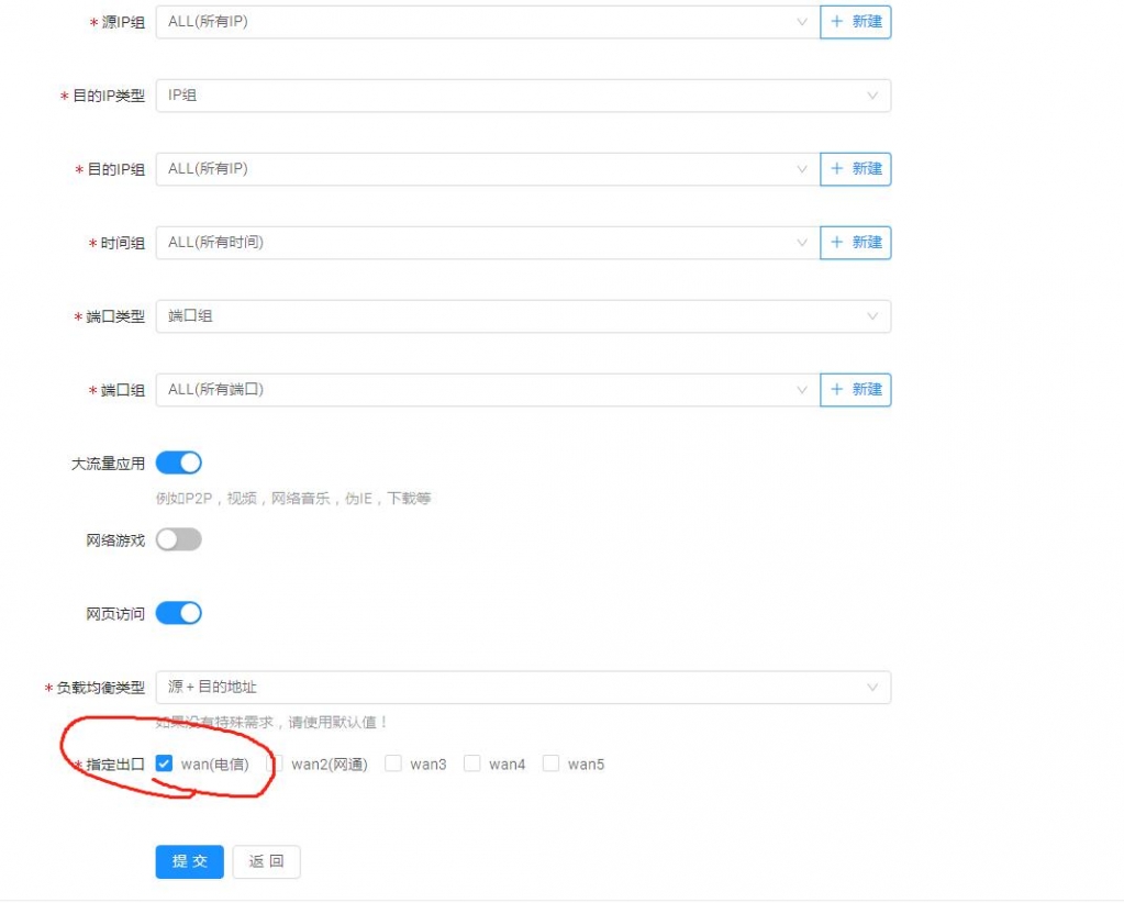

1.jpg 2.jpg 网吧是双线 网通专线50MB,电信300MB光纤
如图,,我在应用分流中大流量,视频下载都指向WAN1(电信),设置成功,,但是我客户机用腾讯视频测试,发现还是在走WAN2(网通)
是那里还没设置对吗?望大神指教!

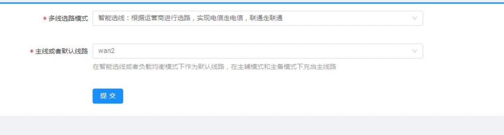

多线路选择模式选择的是智能选线,主线路WAN2

新规则只对新连接生效,或者清理连接

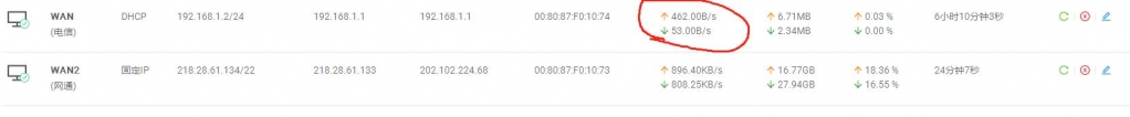

 楼主| 发表于 2020-8-9 16:47:34 | 显示全部楼层
我有把手动勾选了下协议。。但还是不生效
电信这个线路貌似都没有流量
电信线路确认是通的,,

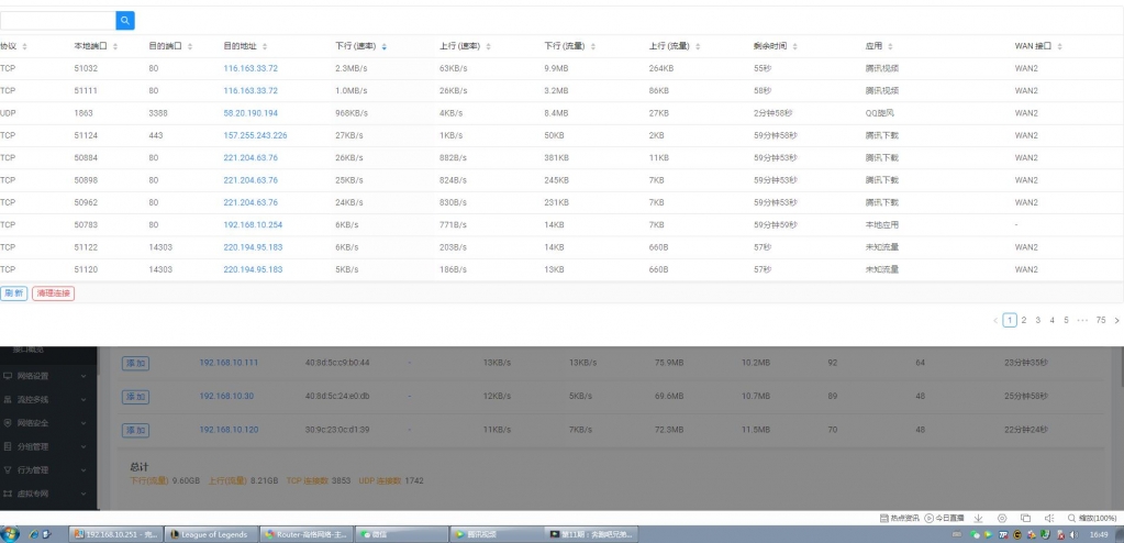

 楼主| 发表于 2020-8-9 16:48:13 | 显示全部楼层
admin 发表于 2020-8-9 16:47
新规则只对新连接生效,或者清理连接
我把腾讯视频关了 重新打开试了 不行,
我又新开了虎牙直播,测试了  不行

 楼主| 发表于 2020-8-9 16:49:53 | 显示全部楼层
我刚刚又测试了下,,还是走的WAN2

发表于 2020-8-9 17:04:29 来自手机 | 显示全部楼层
用策略路由看看,或者应用分流的优先级调高点
