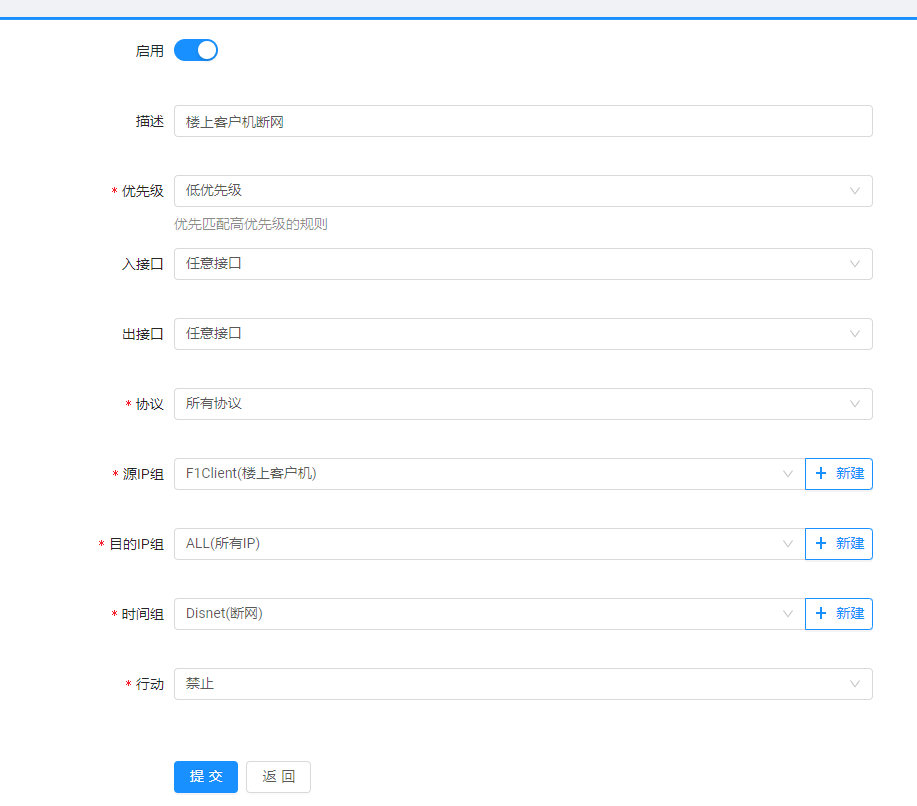

从防火墙这么设置了一下,新的连接连接不上了,但是已经连接的不会断,比如正在玩游戏的,就不会断开连接,怎么设置让他全部断开所有连接呢?多谢大佬解惑

清除一下连接

固件里没找到能自定义脚本的地方,那么己经存在的连接好象就没有办法了。
我看了一下,在“一键管控” “固定流控” “防火墙”这三个地方都有根据IP组和时间组进行管理的功能,你都试试。
到了这个时间就在“固定流控”里把这个IP组的总带宽设为一个极低的值呢?比如1K
到了这个时间就在“防火墙”里把这个IP组禁掉呢?
如果这三个地方都对己存在连接都没办法,那可能就没招了。
