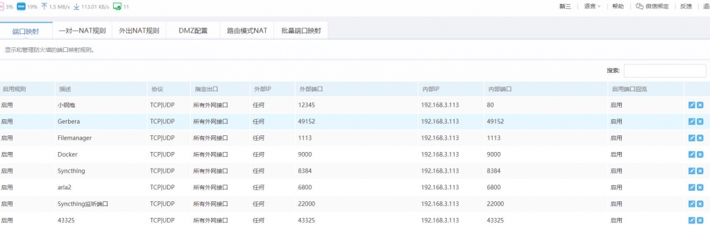

假设我的域名是abc.com,把12345端口映射到192.168.3.113:80,外网访问完全正常,即外网可以访问http://abc.com:12345这个地址,但是此时无法在内网无法访问http://abc.com:12345这个地址,只能访问http://abc.com,但是http://abc.com访问的是高恪的管理界面,请问大家是不是也这样?
用的是4.3.0.17403,新三授权版,听说最新的5.0.x有很多问题?所以暂时没升级

为什么要用这个端口???开启端口回流的目的就是在内网可以通过外网地址访问内网服务器;同样的配置,如果外网可以内网不可以那肯定是有问题的,你发序列号我登陆看看

因为外网的80端口被电信封了啊,不能用12345这个端口?
序号:GCNEW31***********6

所有的回流规则都不行。还是只有12345的不行

所有回流规则都不行,只有域名本身能在内网访问回路由。
感觉回流设置好像就仅仅把域名转换为192.168.3.1这个网关地址,其它都没做什么操作。

好奇怪,我换个地方测试了另外一个路由,新三没授权4.3.0.17193,发现回流居然有用,能正确访问到

你再确认下。规则应该可以的。刚才给你把这个模块重新应用了下

晚上回家再看,我再外面通过代理服务器试了一下似乎是可以正常回流了,但是现在外网登录不了高恪界面不知道为什么,中午还可以,现在用微信公众号才可以登录

这个模块如何重新应用,因为我发现一重启就失效
