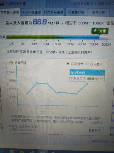

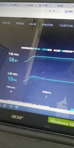

宽带最近从100M升级500M,发现只有光猫拨号模式才能跑满60M,光猫用桥接模式直连电脑拨号上网只能跑30m左右,用k2p拨号更差只有25m,所以自己把光猫改成路由模式了,这是前提。
路由器是k2p a2,刷的高恪5.0最新稳定版,如果要连接路由器,上网方法有两种。
1,光猫千兆出来进k2p wan口,k2p设置自动获取ip,其他设备接k2p lan口上网。经测试有线连接只能跑25m左右,无线更差只能跑13m。
2,光猫千兆出来进k2p lan口,k2p设置成交换机模式(即停用wan口,内网lan设置为光猫同一ip段关闭dhcp,其他设备接k2p 另外3个lan口上网,经测试有线连接能跑满60m,但是无线5g下行只能跑19m,上行却能跑42m考虑无线衰减,基本上上行算是跑满。
根据2交换机模式下能跑满可知,硬件没有问题,所以可以得出结论,
光猫拨号→光猫lan→k2p wan→k2p lan→电脑不能跑满
光猫拨号→光猫lan→k2p lan1→k2p lan2→电脑能跑满(5g上行能跑满,下行跑19)
要么是1设置问题,要么是固件有问题。
