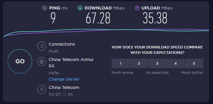

小弟用的是K2P路由,通过Breed刷入高恪底包,然后通过升级功能刷入最新版5.0.0.18675固件。使用过程中,发现功能都正常,有线能跑满带宽,
200M电信宽带,测速最高在245M。
但是通过WIFI连接路由,无论是电脑还是手机,均无法跑满带宽。
其中,比较奇怪的是,原来官方固件或者官改固件,
无论是电脑还是手机连接无线,测速数据2.4G跑不满,5G基本可以跑满,
而且手机的数据比电脑好。
现在,电脑跑出来的数据,2.4G能到100M以上,5G反而只有60~70M;
手机无论是2.4G还是5G,均只有60~70M。
电脑的无线网卡是Intel N 6205,手机是荣耀20 Pro。把相关的设置及资料图上传,请各位大神给看看指点指点……
是底包有问题,还是无线驱动有问题,又或是设置有问题?

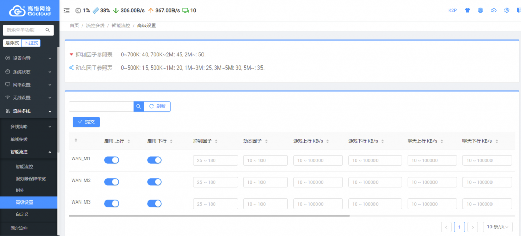

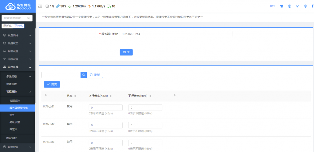

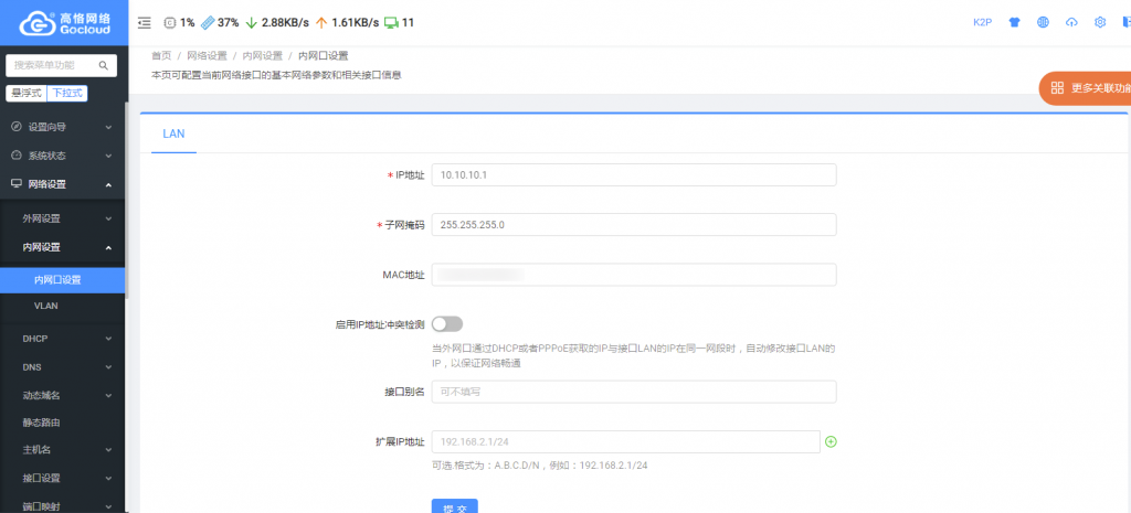

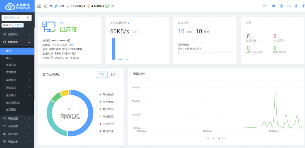

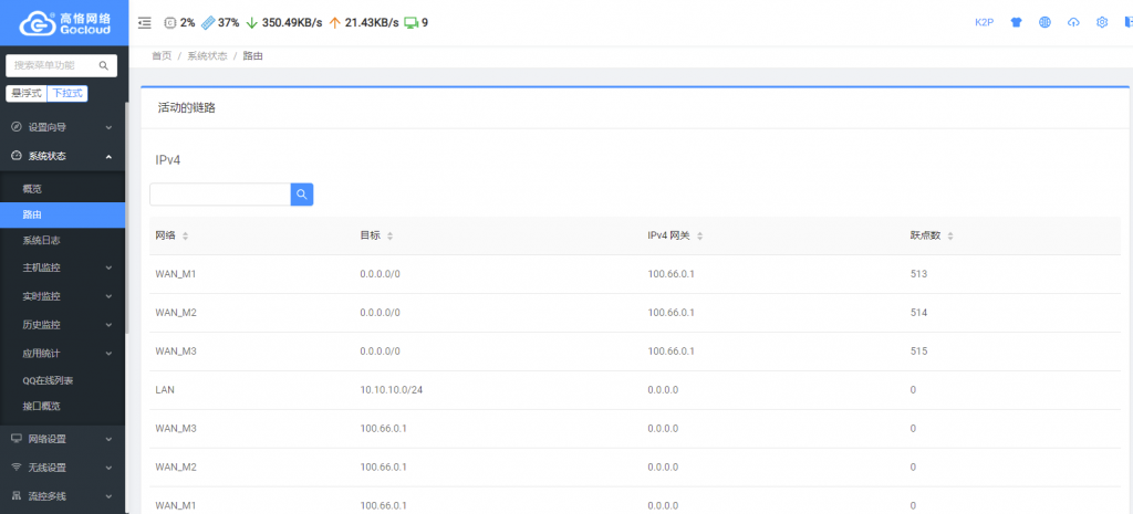

路由器总体情况

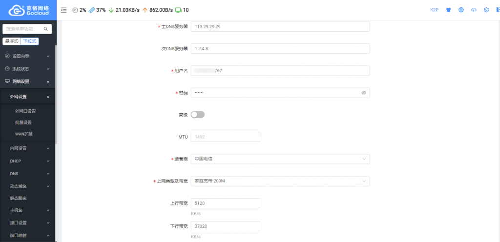

WAN接口设置情况
LAN接口设置情况

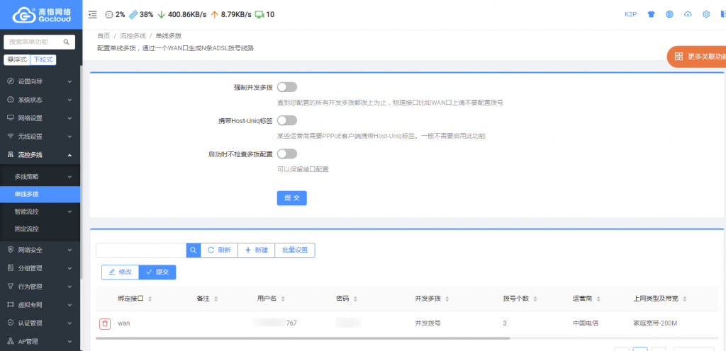

采用单线3拨并发

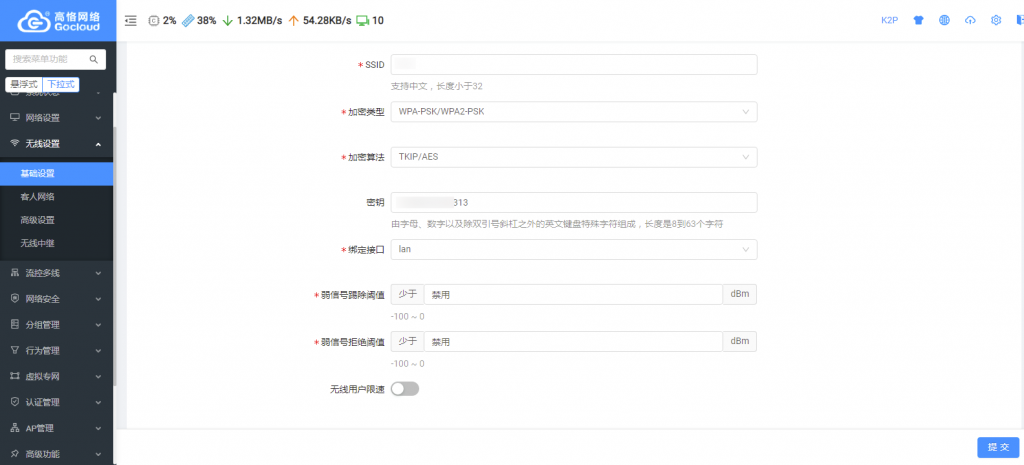

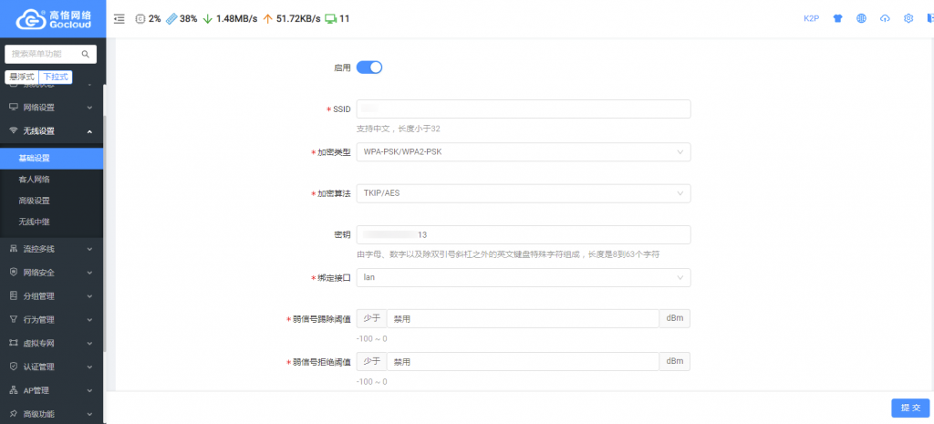

2.4G基础设置

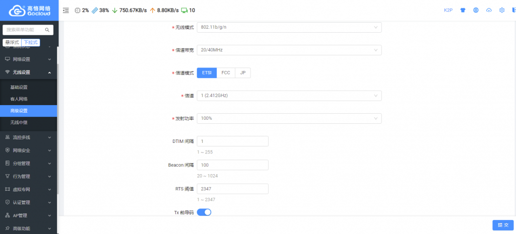

2.4G高级设置
5G基础设置
5G高级设置
电脑连接WIFI,speedtest.net测速,2.4G和5G差不多

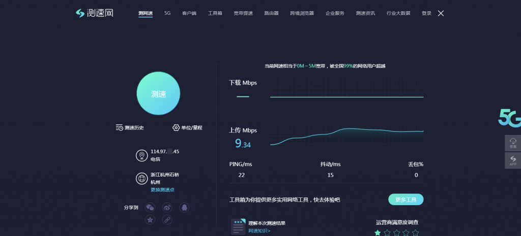

电脑连接WIFI,speedtest.cn测速(数据应该有问题),2.4G和5G差不多

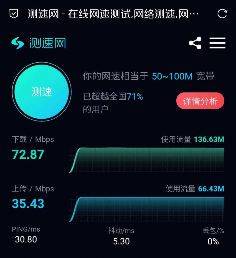

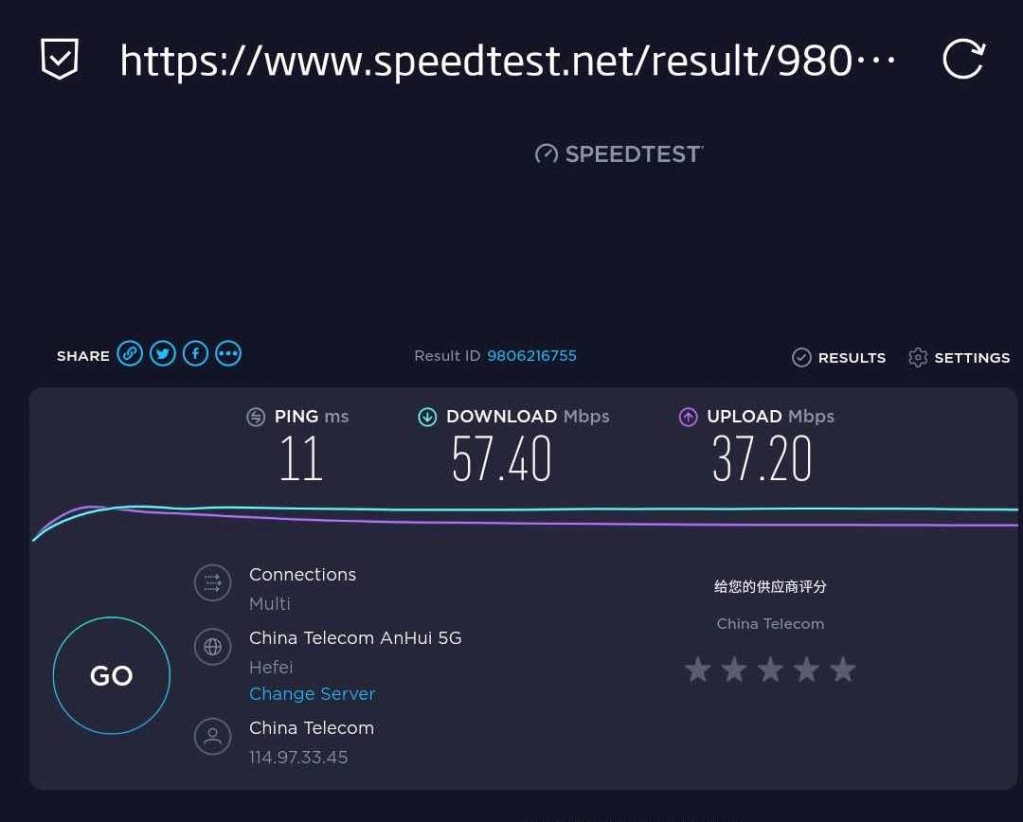

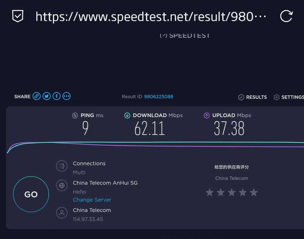

手机连接WIFI,speedtest.net测速,2.4G,和5G差不多但略好
手机连接WIFI,speedtest.net测速,5G,和2.4G差不多但倒挂
手机连接WIFI,speedtest.cn测速,2.4G,明显好于5G
手机连接WIFI,speedtest.net测速,5G,与2.4G倒挂

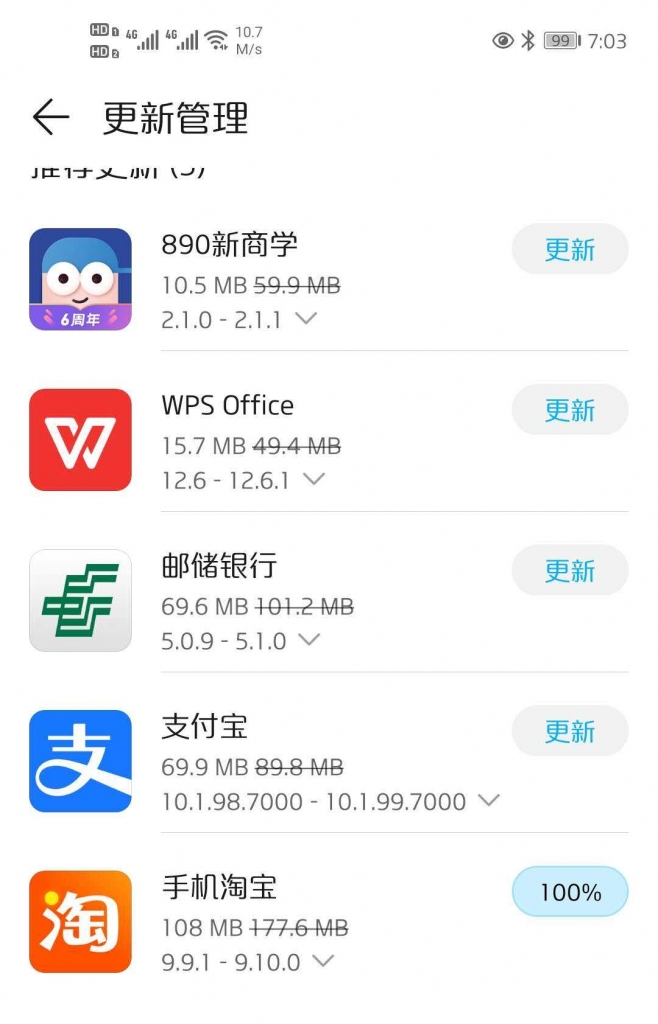

手机连接WIFI,应用市场下载实际峰值速度,80M+

发表于 2020-7-25 10:10:50 | 显示全部楼层
2.4信道改40 5g改80

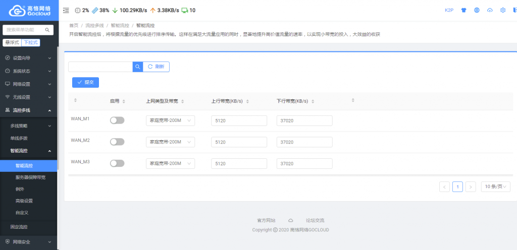

发表于 2020-7-25 10:48:35 | 显示全部楼层

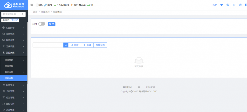

1、测速时不要开qos
2、有时候多拨并不一定有正向的影响,单拨试一下看看。
3、未知问题,恢复一下出厂设置试试。4、测速服务器没选好,多选几个试试。
5、个例的话就....
我电信宽带,选电信5G就不行,只有60%,湖南联通就嗖嗖的达到120%的宽带协议速度。
 楼主| 发表于 2020-7-25 11:34:32 | 显示全部楼层
oujinlai 发表于 2020-7-25 10:48
1、测速时不要开qos
3、未知问题,恢复一下出厂设置 ...
关于流控方面,除了一个智能流控,好像是默认开启的,
也没有调整过设置,其它的都是禁用的。
刚刷好时,设置的是单拨的,情况差不多……
 楼主| 发表于 2020-7-25 11:35:32 | 显示全部楼层
我试试看,以前5G指定过80,2.4G选在20/40,好像是差不多的……

发表于 2020-7-25 14:06:37 来自手机 | 显示全部楼层
测速不要开智能流控啊

发表于 2020-7-25 14:26:39 | 显示全部楼层
开流控,就是要告诉路由,你要雨露均沾,别让那个吊毛一个人吃独食。
及测速就是要告诉路由,你个吊毛,看看你跑的多块,跑不快让你下岗。
路由说:我太难了。
 楼主| 发表于 2020-7-25 16:50:21 | 显示全部楼层
肆随飗林 发表于 2020-7-25 14:06
测速不要开智能流控啊
智能流控那里,包括高级设置里面默认点上的,一并禁了对吗?
 楼主| 发表于 2020-7-25 16:53:37 | 显示全部楼层
及测速就是要告诉路由,你个吊毛,看 ...

发表于 2020-7-25 17:20:35 | 显示全部楼层
你是不是在想:这个能不能点呢?会爆炸吧?算了,为了安全还是别点这个。嗯你们不说我就不点。哈哈哈
