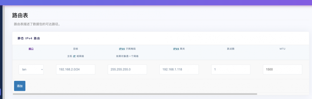

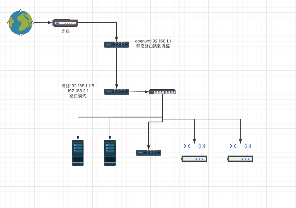

目前的网络拓扑
op拨号,然后设置静态路由到高恪做流控和内网设备管理,高恪是设置的路由模式

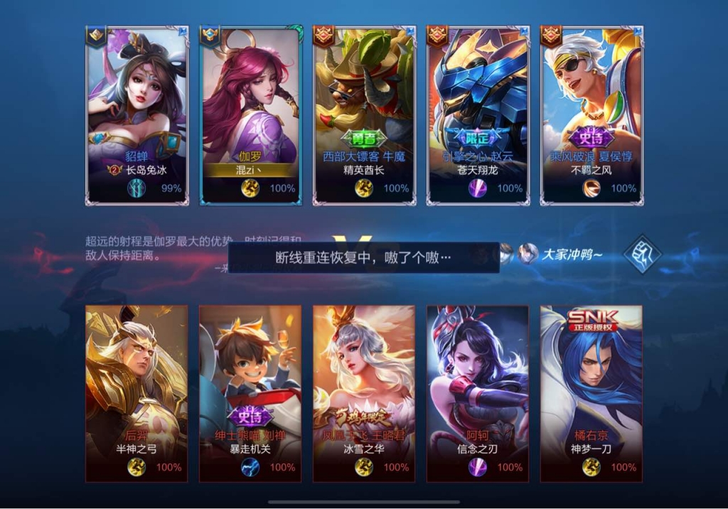

遇到的问题
这样做可以上网,但是玩王者荣耀就一直卡着
nat模式下就没有这个问题
请问有什么解决办法吗,还有就是高恪大大能出个透明网桥模式吗panabit那样的
54
27
27

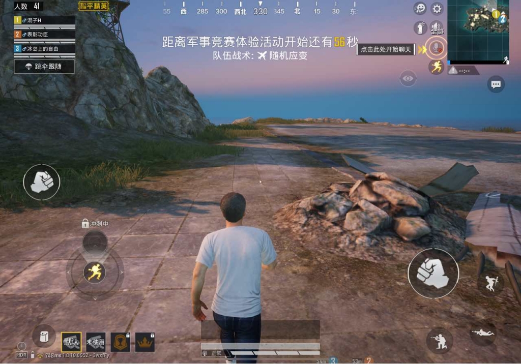

 楼主| 发表于 2020-7-20 15:25:22 | 显示全部楼层
吃鸡战场就是一直卡在出生岛,倒计时也卡着,但是别人说话能听到

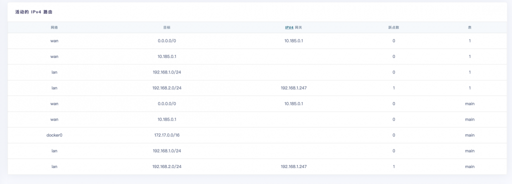

10.png 这是op的路由表
