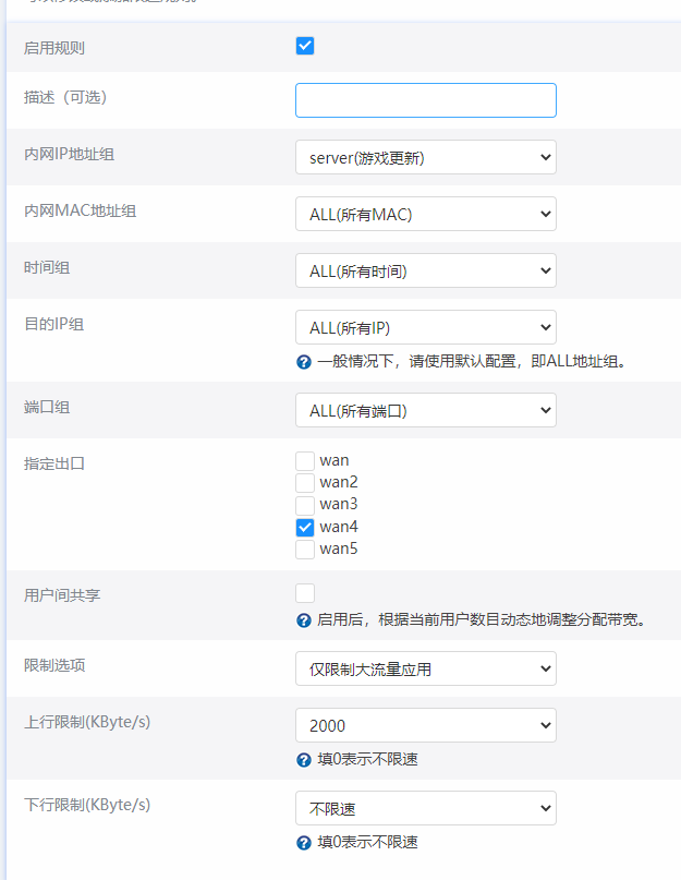

网维大师游戏服务器,用智能流控的情况下,上行能跑满100M这里先不讨论我游戏卡不卡的问题,你可以说跑满100M不影响我游戏,但是我认为上行过大为影响我服务器。
我的解决办法是开启智能流控以后,再固定流控里面针对这台机做一个限速,大流量应用上行限速2000,这样确实能限制住上行了。
但是出现了新的问题,我们用的维护云远程软件,在服务器上行超过2000的时候就很卡,有时候甚至点不动。

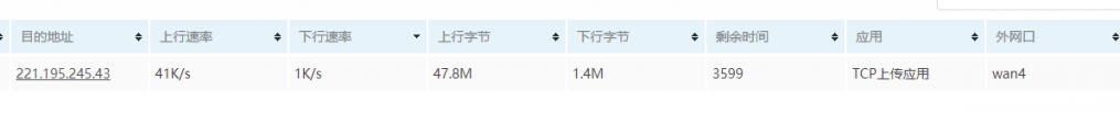

路由器上看了,应用识别的是 TCP上传应用
为什么会卡?难道TCP上传应用也归类在大流量应用里面吗?
第二个解决办法是,通过智能流控里面的高级设置,设置抑制因子,但是抑制因子设置低了上行限制不好,设置高了下行太低?  这怎么办?

你还是把这台服务器ip在智能流控哪里选着例外吧,哪里可以做选着,尤其是只做更新服务器

例外的话,我这台机器不就彻底不受管控了。
不可取,我要的是网维大师上行限制。其他不受限

就是这个软件
我想问问TCP上传是不是在 大流量应用里面!
还有就是我设置了目的地址 为  维护yun的服务器IP,不限速。为什么没用?
