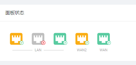

你刷错了,应该是“GOCLOUD高恪-S2A(7621 7603 7612套片机型全功能升级包)”
刷完是这样

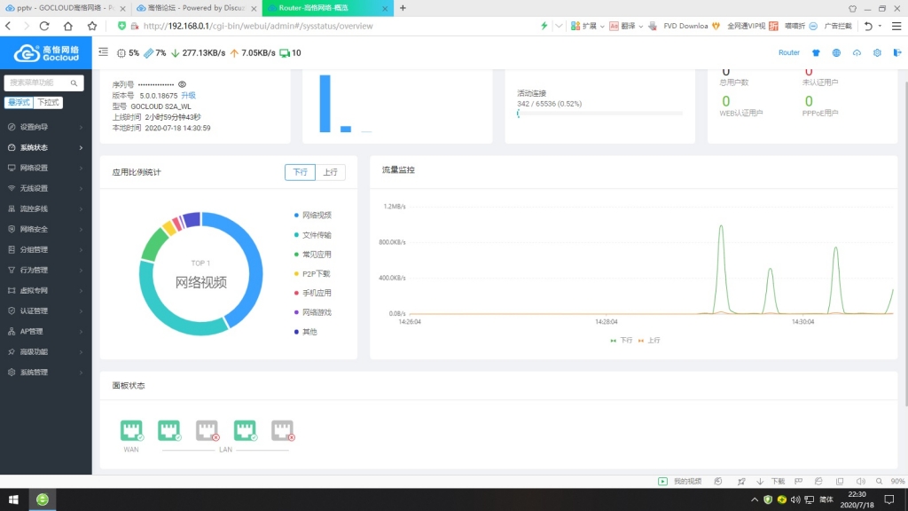

 楼主| 发表于 2020-7-18 22:36:04 | 显示全部楼层
刷完是这样 ...
我的是newifiD2,WAN口在左边你这张图是newifiD1用的吧

发表于 2020-7-19 08:53:30 | 显示全部楼层
把不带wl的重刷一遍,恢复出厂一次,就好了。
