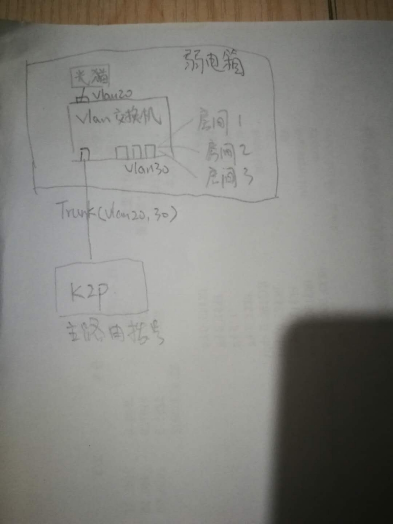

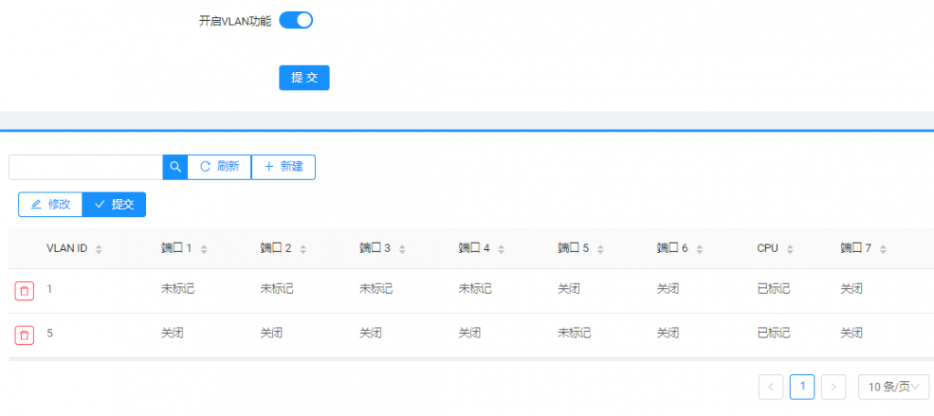

家里弱电箱到各房间只有一条网线,k2p放在客厅做主路由拨号, 弱电箱放了一vlan交换机 分别设置好了wan lan口的vlan id 为20 30。
如果在k2p前增加一台vlan交换机 是能做到lan口的数据分发到各房间。 由于k2p也有vlan交换机的功能,想试试省下一台vlan交换机,却不会设置这个未标记,标记什么的。 麻烦老铁们知道一下。
拓扑图画得粗糙点,凑合一下,感谢!!

高恪的 wan vlan id 只能是 5
定死了,改不了,所以没法搞成你这个 20
你要想要用 k2p 一个 wan 口把 lan 和 wan 的数据都走
那你只能把 vlan 的设置随了高恪的设置
端口 5 vlan 1 未标记,vlan 5 标记
交换机 trunk 1 和 5,20改5,30改1

原来是有这个硬规定, 改了 vlan id 1和5 果然通了, 难怪一直都设置不好。 谢谢老哥。
高恪有这样的特殊规定,建议在设置页面也简单说明一下只能使用 wan 的vlan id为5.
