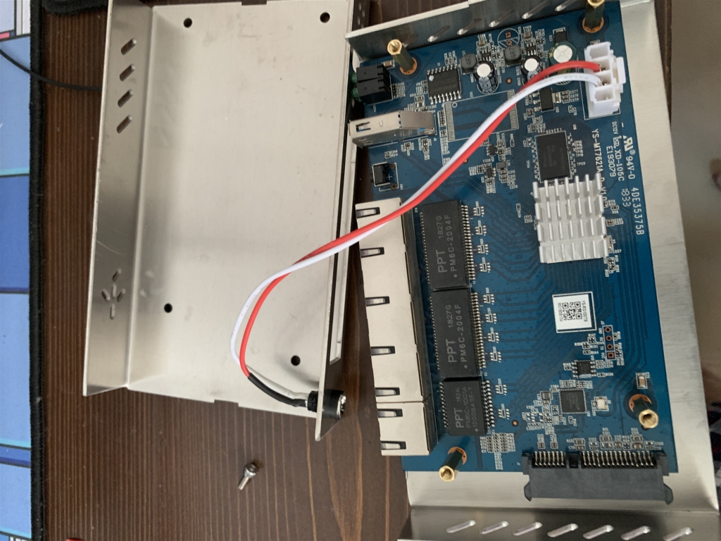

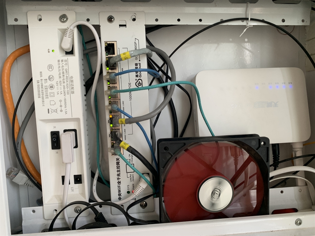

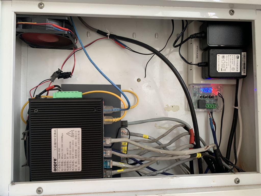

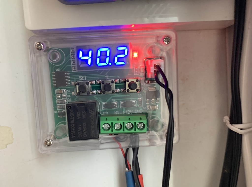

以前家里也尝试过用温控(40度)开关连接风扇对路由器散热,但是体验不好。逛了一圈淘宝,发现了一个很好的温控机器,关键是还便宜(不到10块)。于是立马下单进行改造。名字叫W1209 数显温控器,具体可以淘宝去搜索。

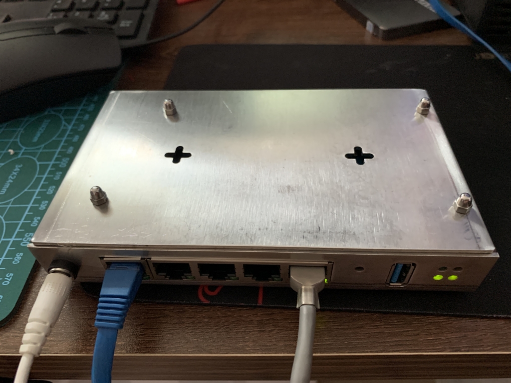

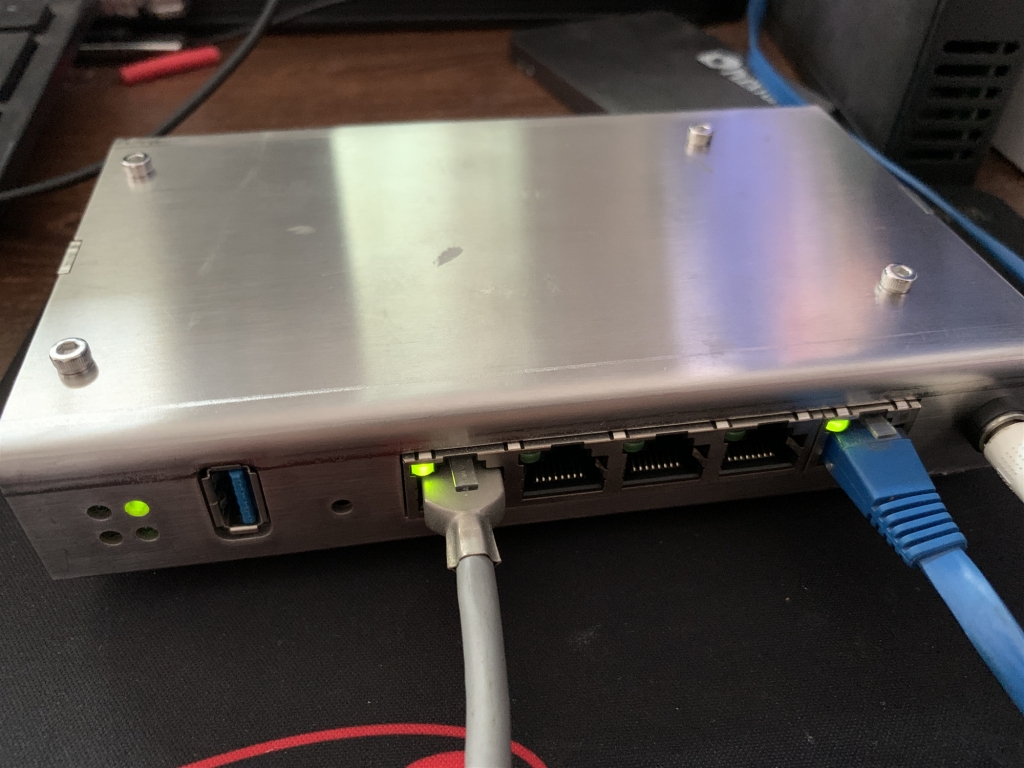

把家里闲置的风扇安装好,顺便晒晒最近入的新设备小娱C5,并且定制了不锈钢外壳,感觉十足的小钢炮。也是刷的高恪新三固件(希望高恪能够优化一下这个弱电箱神器)

话说这个不锈钢外壳是哪里定制的?

 楼主| 发表于 2020-7-14 19:22:15 | 显示全部楼层
admin 发表于 2020-7-14 19:20
话说这个不锈钢外壳是哪里定制的?
淘宝搜小娱c5外壳,有个卖家在做

发表于 2020-7-14 19:54:18 | 显示全部楼层
C5刷新三,授权了,reset也没作用,只有work和pwr两个灯亮,sys灯不亮(记得以前好像是亮的)
发表于 2020-7-14 20:09:20 | 显示全部楼层
oujinlai 发表于 2020-7-14 19:54
C5刷新三,授权了,reset也没作用,只有work和pwr两个灯亮,sys灯不亮(记得以前好像是亮的) ...
不一样的。  C5的LED和RST不一样的。 新3的授权刷到C5不匹配的。
