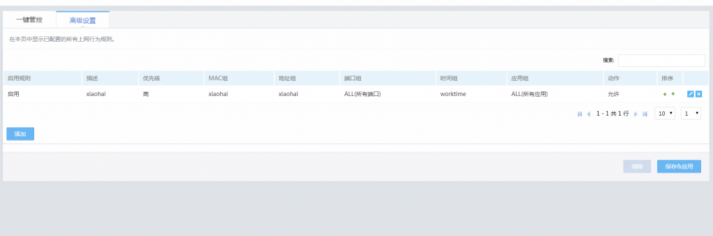

但是家里有个淘气的儿子念书阶段。我想把他的手机设置在每天的 19-20点时间段让他上网。可以查学习资料。其他时间不能上网,防止他玩游戏刷抖音。
家里其他设备无需什么限制。看在我做父亲的一片苦心,希望知道怎么限制的大佬们不惜赐教

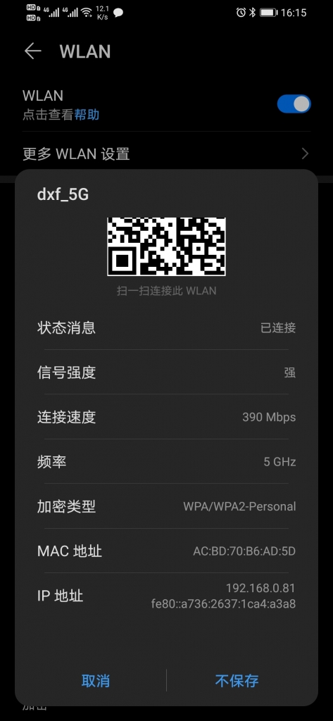

这张是 AMC 地址和 IP地址图片
下面所有xiaohai就是想控制的设备信息

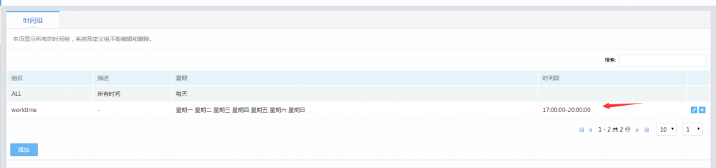

时间组设置的是 周一到周日 17-20点
时间是 周一到周日 每天的 17-20点  我想让这个时间段给他上网

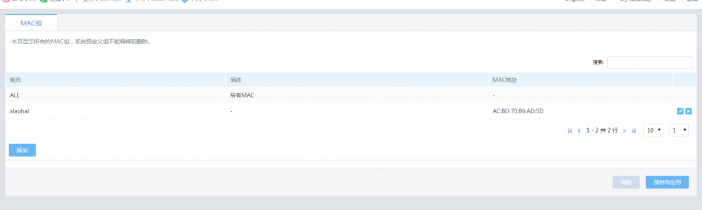

这个是MAC地址

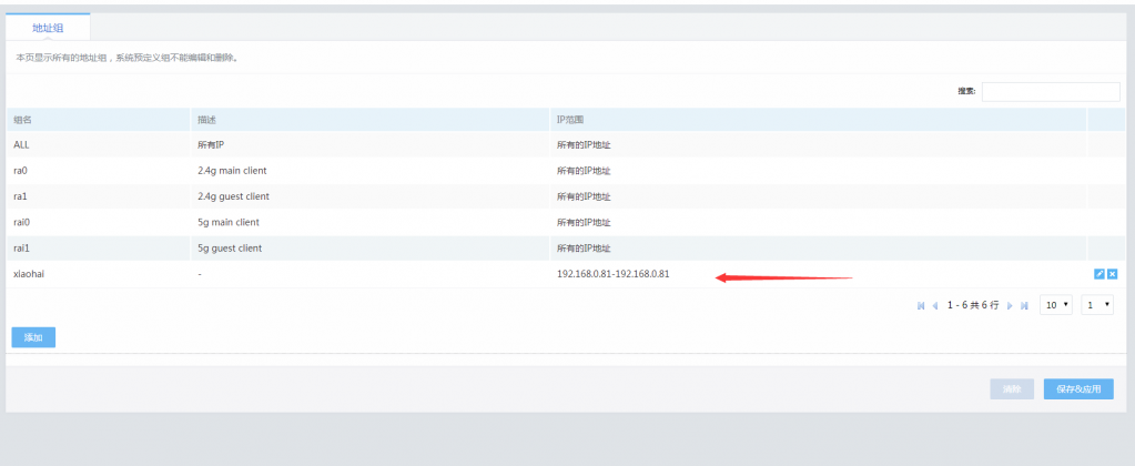

这个是IP地址 我不知道上面那些 所有IP地址是不是有影响 ,也不恩那个删除
最终 设置成这样 社会自为允许  ,大家帮忙看一下,万分感谢

发表于 2020-7-8 15:52:48 | 显示全部楼层
很简单,
1、分组设置、时间组‘新建’,得到一个时间组
2、分组设置、应用组、新建、选上禁止的应用
3、行为管理、一键管控、新建、填上对应的框框

发表于 2020-7-8 16:31:45 | 显示全部楼层
要选禁止
45
54
54
 楼主| 发表于 2020-7-8 16:37:41 | 显示全部楼层
也没有用~~照样上网~

发表于 2020-7-8 20:12:18 | 显示全部楼层
为了防止手误,我一般到主机名里复制mac,黏贴到mac组里。看看是不是这个原因?
哈哈,被我猜对了,你把B6打成了86!!!
这就是我一直向老郭提出mac地址要点选不要拷贝黏贴的原因。直接在在网设备mac列表里点击选择,省时省力还不容易出错。
