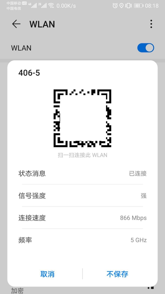

发表于 2020-6-22 08:20:23 | 显示全部楼层
你至少像我一样发个图吧
