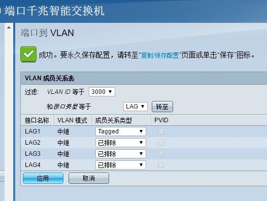

因为我在交换机上加了VLAN,所以群辉的网卡也要加入VLAN,
由于群辉是安装在ESXI里面的,所以是如下操作步骤:
将ESXI所用的物理网卡端口,在交换机上面进行设置,加入VLAN3000,由于这里我做了端口汇聚,所以是LAG1整组做

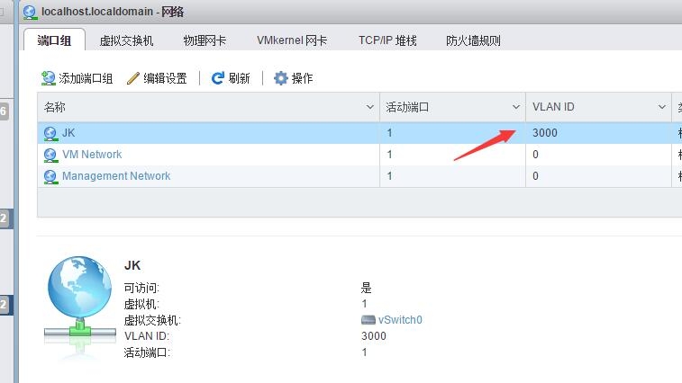

在ESXI控制台-网络,添加端口组,命名为:JK,并将VLANID设置为3000

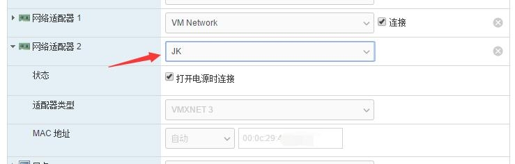

群辉虚拟机添加新的网卡,并将这个网卡指定端口为JK

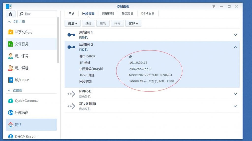

这样设置好后,启动群辉,在网络选项中,看一下DHCP有没有启用,启用后,就可以获取到10.10.30.X的IP,并跟此网段通信。
