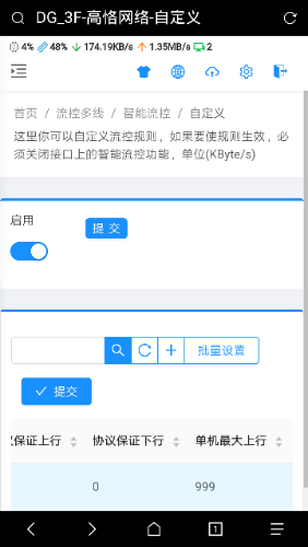

发表于 2020-6-15 21:56:08 来自手机 | 显示全部楼层 |阅读模式
建议移除k2p固件智能流控自定义选单,无效的功能只会增加用户矛盾,这个问题从4.2.6反馈到5.0.18554,开启自定义,限制只限制上行999,所有应用,所有ip,所有时间,所有端口,都不生效啊,留着不是增加矛盾吗?可以选单备注该功能只提供官方硬件平台

 楼主| 发表于 2020-6-16 05:51:56 来自手机 | 显示全部楼层
admin 发表于 2020-6-16 00:04
看下设置页面的说明呗
是啊,反反复复看了好几遍了,看了wan口流量记录,确实不生效,之前还好好的,

 楼主| 发表于 2020-6-16 14:40:38 | 显示全部楼层
admin 发表于 2020-6-16 10:08
我们有些兄弟如果是某个功能没有效果, 就会想, 高恪是不是限制了?  故意不给用?  感觉又受虐了。 然后 ...
真的非常抱歉,用词不够美化,事实陈述用词如有情绪上的字眼,如有冒犯,还请海涵。自定义在关毕智能流控可正常生效设置的情况下,突然有一天不知道为什么,原有的设置失效了,这个情况,之前也留帖反馈过,确实我也不知道为什么,花了很长的时间去跟跟进测试这个问题,换了几个版本,还是会有这样的情况发生,昨天的情况,重启后就好了,有时回复出厂就好了,

 楼主| 发表于 2020-6-16 14:42:47 | 显示全部楼层
admin 发表于 2020-6-16 09:55
有关掉智能流控吗?
您好,是的,只有开启自定义跟SFE,没有固定,也没有智能,就2个主机在线,k2p连续运行4天后昨晚发生,定时在今天6点重启,上午我再试了一下,自定义是正常的,

发表于 2020-6-16 22:59:00 | 显示全部楼层
ab4183 发表于 2020-6-16 14:42
您好,是的,只有开启自定义跟SFE,没有固定,也没有智能,就2个主机在线,k2p连续运行4天后昨晚发生,定 ...
抱歉, 可能自定义流控用的太少, 我们几乎忽略去强调, 开启SFE后, 自定义流控有可能会有冲突。
